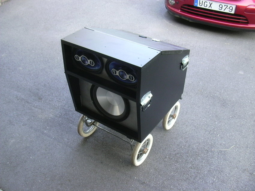

Sådär....nu är lådan svart istället för brun igen. Tog ett tag att skrapa å tvätta bort all lera men inga delar visade sig ha några skador. Hur fungerade era lådor? Berätta!
Vår funkade fint men vi hade problem med att batteriet tog slut. Redan dag 2 var det dags för laddning. På hultsfred klarade den alla 5 dagar utan problem. Vi laddade den 3 gånger totalt vilket gjorde att vi hade musik större delen av tiden. Blev dock lite dyrt att betala 40:- för laddning hela tiden. Kanske skall ha ett extra mindre batteri som man kan använda när man laddar det stora så kan det få ladda lite längre istället. Nu blev det ju bara 5-6h laddning per gång vilket ju inte är mycket för ett 120Ah batteri.

Jag och min kompis har precis börjat bygga på våran första festivalstereo, eller vi har köpt och plockat ihop lite delar som vi testkört. Delarna är 2st 6x9" , 2st 5,25" och sen en bilstereo med uteffekt på 4x50W.
När vi testkörde våran så drog stereon 0,7A när den bara var tyst, ca1Amp på lugn chill lyssningsnivå, ca 3A när vi spelade på ganska bra och sen ca 4-5Amp när det var riktigt högt(vi ville inte dra på mer).
Eftersom jag är så insatt för vad bilstereos och sånt drar normalt så undrar jag om just detta är normalt? För vill ju inte bygga något som kommer slukar batteri i onödan...
Vad drar era festivalstereos som ni har byggt? (Vill gärna veta vad för komponenter ni använt så jag vet vad jag jämför med...)
Tack på förhand.
#199
Postad 04 mars 2008 - 18:49
Unregistered01276b81
Amatör
94 inlägg
En ström på 4-5A låter som ganska mycket tycker jag.
Vi byggde en festivalstereo till roskilde förra året.
Den bestod av 4 st 10" basar och drevs av en 4*40w bilstereo.
Från att man slog på den, upp till "lagom" hög volym drog den konstant 1A.
Sen när man drog på upp till mycket hög volym gick den upp till 2A, och mycke högre än så ville man inte kunna spela.
Vi drev denna med en större modell av bilbatteri (110Ah) och då räckte den för 5 dagars festivalspelande, dvs mycket hög volym i kanske 6-7h per dag.
Eftersom att den är så snygg bifogar jag en bild
