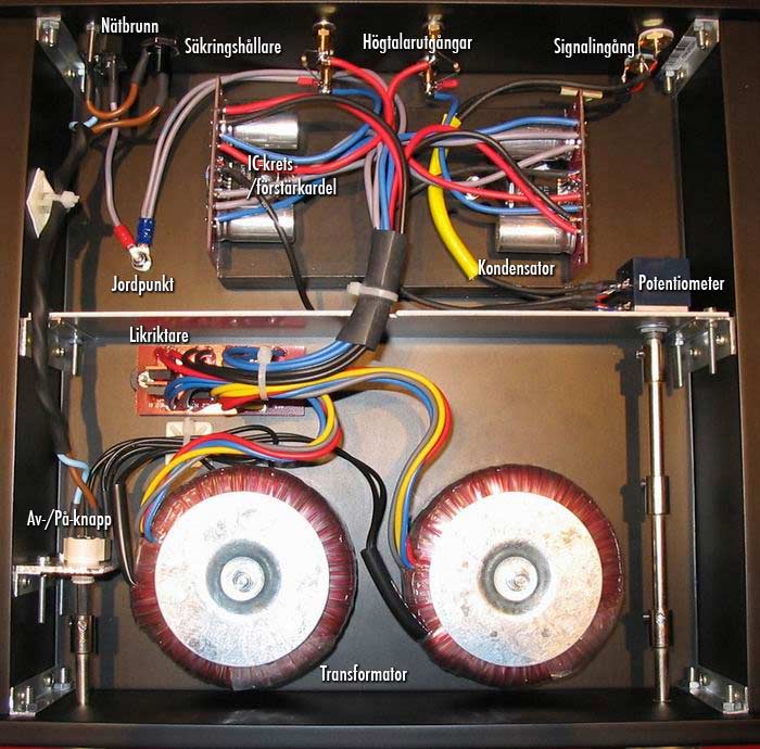

Bilden nedan visar en Gainclone, vilket man kanske förenklat kan säga är precis bara vad som behövs i en färstärkare. Detta gör det lämpligt att illustrera vad som är vad i en integrerad 2-kanals förstärkare. Denna är dessutom försedd med en liten volympotentiometer (variabelt motstånd) eller passivt försteg, dvs det absolut enklaste försteget. I detta fallet är det även en sk. dual mono-konstruktion, varpå den har dubbla transformatorer och kondensatorbankar (en samling kondensatorer). På Gainclonen ser dock kondensatorbanken ut att vara liten, och så brukar de se ut. Förstärkarkretsen är den lilla svarta saken som ser ut att sitta monterad mot chassit eller någon kylfläns. Eftersom det rör sig om klass AB i detta fallet med ganska låg bias (matningspänning) så blir den inte speciellt varm.
Förstärkaren är en DIY-förstärkare. Men det skiljer inget som helst mot "köpe"-saker mer än priset. Kan tilläggas att en del köpegrejor dessutom byggt på denna lösning och torde således se ungefär likadana ut.
(Bild från Fredrik)
Detta är alltså en integrerad förstärkare helt utan onödigheter.
En rörförstärkare ser likadan ut i grunden. Fast med rör istället för transistorer (vilka sitter i IC (integrerad krets)-kretsen på bilden). Här en bild på ett rörmonoblock (Cayin 860) invändigt:
