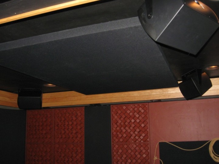

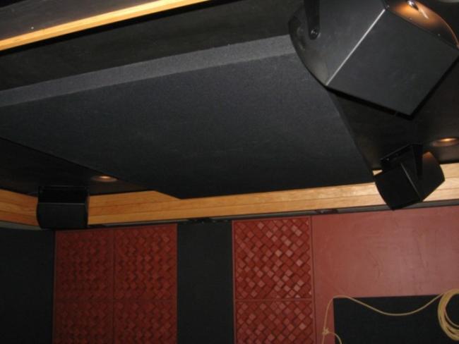

Bifogad fil  11892274_10153567070794188_889914300859583839_n.jpg   71.15K   6 Antal nerladdningar
Bifogad fil  hk p 2.jpg   171.2K   4 Antal nerladdningar
Bifogad fil  DSC09268.jpg   128.12K   5 Antal nerladdningar
Bifogad fil  DSC08518.jpg   135.35K   4 Antal nerladdningar
Redigerat av Jolt, 08 September 2016 - 18:50.

Jag har mina placerade så här och det funkar bra
Bifogad fil  IMG_20180323_095242.jpg   155.27K   6 Antal nerladdningar
