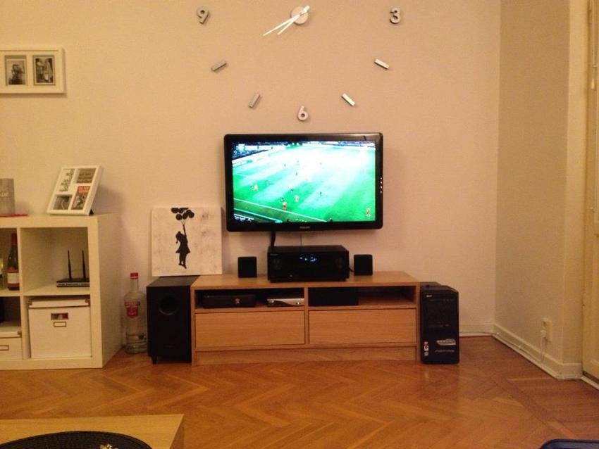

Problemet som min Sambo ser det, är att dom är alldeles för stora.
Finns där något mindre, lika kraftfullt i samma prisklass eller drömmer jag?
Annars blir det ett par vita Dynavoice F-6 efter era rekommendationer.

När ni menar att dom är stor, är det på höjden, bredden eller djupet eller alla? :)
Postad 11 December 2012 - 17:50
leffe2k
  • leffe2k
Höjden. Bredden är rätt bra med plats.
Men vi har ett gäng hyllor brevid TVn framför soffan.
Ska få upp lite bilder på det ikväll tänkte jag, ta gärna en titt och ge tips på hur jag skall lösa det.

För grejen är ju den att mig veterligen finns det inga "halvmeters" frontar. De flesta är väl ca 80cm-120cm.
90cm är ju Dynavoice F-5, är dom för höga?
Postad 11 December 2012 - 20:43
leffe2k
  • leffe2k
https://www.minhembio.com/leffe2k
Hyllan till höger om TVn är 80cm hög. Mellan Datorn till höger och väggen är det 37cm (så det får agera maxbredd på högtalarna).
TVns överkant ligger på 124 cm, så det kanske inte ser så dumt ut med F6orna?

Ladda upp en bild på hur det ser ut, det kanske vore en stativare som passar dig bättre?
Men i övrigt så är det roligare med golvare enligt mig, och F-6 spelar med fint ljud av det jag läst om dem.

leffe2k
  • leffe2k
https://www.minhembi...c_id=431044.jpg
https://www.minhembi...c_id=431046.jpg
Så, nu hoppas jag ni kan se!
Vad säger ni, stativ eller golvare?
Golvare blir finfint. Tror att Dynavoice F-6 blir snyggt och ljudmässigt bäst.
Stativare, det blir väldigt trångt för golvare.

Ser nu också att det kanske är lite trångt. Skulle bänken till vänster om TVn gå att flytta en halvmeter så finns det nog med plats. Och sen blir golvare en bit ifrån väggen när bashålen är på baksidan.

Någon som har tips på bra och snygga stativare som skulle kunna passa.
Så kan jag jämnföra och mäta vad som blir snyggast.
Hifimarcus, hur långt från väggen behöver golvarna stå?
Det kanske fungerar att flytta den en halvmeter, vi har två likadana hyllor (expedit från IKEA) brevid varandra.
Räcker kanske med 1 - alternativt en ny hylla.

"Avståndet till väggen bakom högtalarna är högst avgörande för hur det kommer att låta. Basen påverkas mest av placeringen. Det finns generella regler att ju närmare väggen desto mer bas. Fast å andra sidan blir djupet i ljudbilden i regel sämre när man flyttar dem närmare vägg. Därför är detta en balansgång. Om man har väggstativ är det ju svårt att justera in avståndet exakt, men normalt är lämpliga väggstativhögtalare designade för en ”nära väggen-placering”.
För att testa hur nära väggen högtalarna ska stå, plocka gärna fram en skiva med ”punchig” , det vill säga rapp bas, och en med djupgående bas. Prova att flytta fram och tillbaka högtalarna tills du tycker att det fungerar bra på båda bastyperna. Ibland kan det hända att högtalarna ska stå en bra bit ut för att inte basen ska bli dominant, men om man måste kompromissa med möblemanget och ha dem nära väggen, kan man ta till ett knep. Finns det basreflexport (hål i lådan) kan man stoppa in en strumpa (gärna ren) och minska basmullret.
Medan du provar, kan du också passa på att flytta din lyssningsposition lite fram och tillbaka. Ibland kan det bli avsevärda ljudskillnader beroende på var man själv sitter."
Utklipp som förklarar avståndet och hur det påverkar ljudet. Det följer också med baspluggar till högtalare som gör att blåsljud och "bumliga" basen istället blir lite rappare. Men det är också en smaksak, jag gillar att köra utan baspluggar.
