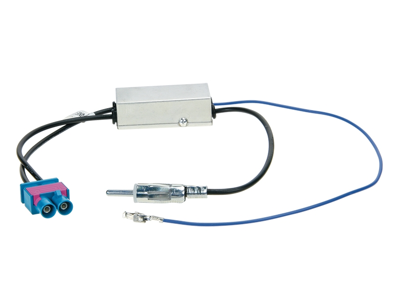

Just min årsmodell har Quadlock-kontakt och dubbla FAKRA till antennen, hittade ett vettigt adapterkit med CANBUS-enhet som sköter ignition och läser av rattknapparna.
http://www.ebay.com/...g-/251440517045

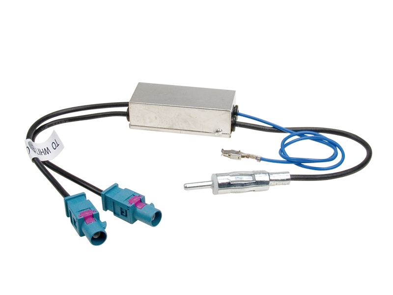

Antennerna i bakrutan har varsin antennförstärkare som fantommatas från orginalstereon, Antennadaptern måste alltså ha en 12V-matning som man tar från slutstegsstyrningen på ISO-kontakten.
http://www.brl.se/sv...fakra-audi.html
Dessa saker har redan inhandlats och ska snart monteras, men det stannar nog inte där. Framsystemet ska snart bytas ut och dörrarna dämpas. Funderade länge på att välja ett Infinity Reference-system för tredje gången i rad, men är väldigt sugen på Gladen 165M, de har ett kit med allt man behöver för A4 B6-B7. Tyska Gladen är förresten leverantör till Koenigsegg och jag gillar verkligen deras no-nonsens approach.

Fick idag Fascian och fantommatningen till antennen. Fascian ser riktigt bra ut, men tyvärr beställde jag fel adapter, skulle visst vara den som var märkt -08 och nyare  :rolleyes:.
Bifogad fil  Foto 2015-04-21 18 41 49.jpg   110.49K   3 Antal nerladdningar
Riktigt ok finish på fascian, jämförde en hel del och fastnade för denna då den inte har ramar runt varken fack eller stereo. Pioneerens egna ram används alltså inte.
Bifogad fil  Foto 2015-04-21 18 45 19.jpg   121.72K   1 Antal nerladdningar
Bifogad fil  Foto 2015-04-21 18 48 13.jpg   145.1K   1 Antal nerladdningar
Denna kontakt krävde istället denna:
http://www.brl.se/sv...t-skoda-vw.html
