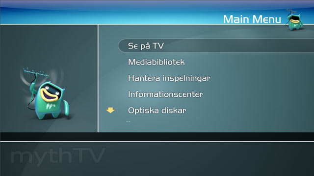

Snygga skins hittar du här:
http://home.comcast.net/~zdzisekg/
http://www.juski.co.uk/

Absolut, nu är det Myth - all the way! :)
Du kan läsa allt om mitt test av Mediaportal i den här tråden. Inlägget jag länkar till ger en summering och argument för att byta till Myth. Läs hela tråden för att få en rättvisande bild av Mediaportal.
Men vem kan motstå Myth när det ser så bra ut som det gör just nu hemma hos mig?
