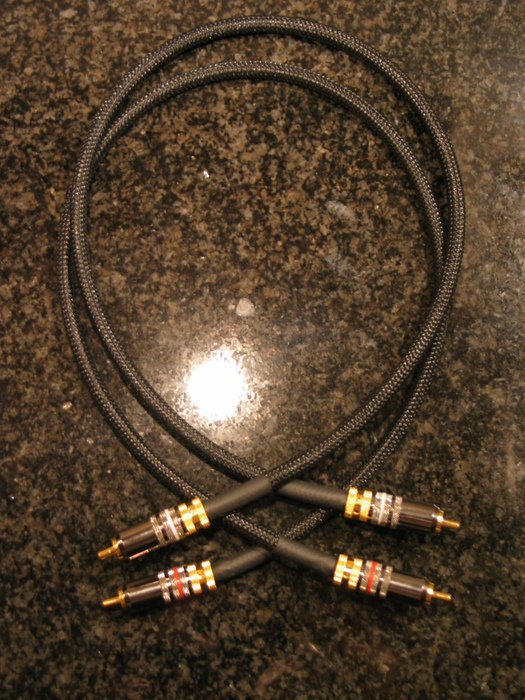

Efter att jag läste den här tråden fick jag också för mig att fixa mig en egen signalkabel.
Resultatet kan ni (förhoppningsvis) nedan:
https://www.minhembi...c_id=204760.jpg
Tack till Kermit 73 vars galleri hjälpte mig en bit på vägen :unsure:

Jättesnygga! Jag måste bygga den där sub-kabeln snart...
