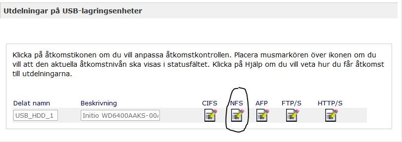

Hur gör man på ett enkelt sätt för att spela in på en server/NAS från en VU+ DUO?
Försöker undvika att montera intern disk pga värmeutvecklingen och ljudstörningar.
Det enklast är nog om du kör OpenPLi. Då kan man via inställningsmenyn mappa om hdd/movie till ett bibliotek på server/NAS...
Tidigare i tråden finns generella instruktioner hur man gör, och som fungerar för samtliga distributioner. ..
Skulle vilja göra detta genom NFS men har inte kopierat över all från Interna disken ännu.
Jag har en "Netgear Ready NAS RND 2000" men lyckas inte få inspelningen på den med NFS. Till och med skrivit in lösenord fast den är publik. Måste man ta ur hårddisken i mottagaren kanske?

Jag kör med samma NAS; fungerar perfekt med CIFS för mig. Har inte testat med NFS.
Får väll prova med CIFS :)

Jag fick igång det hela i nätverket med NFS, när jag tog ut hårddisken, men spela in 2 HD program och spela upp ett annat blir för mycket för nätverket. Kör två meter trådlöst över 5GHZ bandet och sedan kabel resten av vägen.
Är inte nöjd med hårddisken som satt i så tänkte kopiera filmerna. Det gick inte. När jag startade upp i Linux hade jag inte rätta filrättigheterna. Det gick heller inte clona disken i Windows med Paragon Hardiskmanager.
Får väll stoppa i disken igen.
