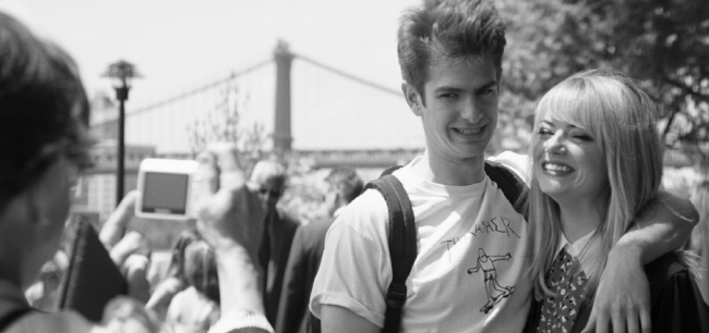

Men nedan har jag iaf 2 skärmdumpar från Amazing Spiderman 2, i HDR resp SDR version. För en rättvis jämförelse har jag dock minskat ljusstyrkan i SDR bilden.
Bifogad fil  HDR_SDR.png   955.69K   39 Antal nerladdningar
Som synes är SDR-varianten betydligt plattare, mindre kontrast; alltså mindre dynamik. Dels på hela bilden men också inom enskilda objekt inom bilden. Titta t.ex. på Parkers tröja, avståndet/kontrasten mellan de delar som är i solen resp de delar som är i skuggan är milsvid i HDR-versionen, i SDR är det knappt nån skillnad alls. SDR har inte utrymme nog att beskriva de skillnader som absolut finns, i verkligheten och i HDR-versionen, i detta överlag ganska ljusa objekt.
Inte nog med det, kolla in högdagrarna i fotografens skjorta; i tjejens hår, i Parkers hals som vetter mot solen eller i brons vajrar. Det finns knappt några detaljer i SDR bilden. Detta pga att SDR versionen inte har tillräcklig dynamik för att beskriva dessa högdagrar samtidigt som den ska beskriva scenen i övrigt (vajrarna är nästan osynliga i SDR-versionen och att leta bro-vajrar är viktigt; det vet alla som gjort sin DVE hemläxa :)).

Postad 11 September 2015 - 07:34
HDR vs SDR
Konvertering till gråskala gjorde faktiskt effekten/skillnaden ännu tydligare.
Bifogad fil  HDR_SDR_g.png   339.71K   13 Antal nerladdningar
En skön detalj är att t.ex. kamerans display har exakt samma ljusstyrka i båda bilderna. Vilket faktiskt är rimligt att den skulle ha om båda bilderna "visades i verkligheten". HDR handlar alltså inte om "överlag ljustarkare bilder", vilket usla exempel på internet fått många att tro. Utan om bilder med större dynamik.
edit: Skrev ovan "du tar SDR-signalen och applicerar den på whatever dynamik din display må ha". Och så är det ju, en display har ju i princip en maxljusstyrka kombinerat med en minimal svartbotten, en viss dynamik. Och det är ju en fysisk egenskap, den gäller ju egentligen oavsett om vi matar den med SDR eller HDR.
Dvs om vi låtsas att HDR-bilden ovan visar en display med en viss ljusstyrka/dynamik. Vad händer då om vi i exakt samma display slänger in SDR-bilden? (det här är original SDR skärmdumpen, utan neddragen ljusstyrka)
Bifogad fil  SDR_1_g.png   209.47K   7 Antal nerladdningar
Wowsa! Vi blir [relativt de andra bilderna] fullständigt bländade! Hade vi suttit i ett mysbelyst rum hade vi fått ont i huvudet efter 20 sekunder. SDR funkar alltså inte då ljusstyrkan är för hög [för hög relativt omgivningen/rummet]! En diskussion jag tog upp på annat håll (här).
Vad drar det med sig? Jo ska man titta på både SDR och HDR blandat (vilket vi kommer göra, i typ 100 år till) så vill det till att displayen visar bilden i två olika ljusstyrkor beroende på om det är SDR eller HDR som visas.
Här menar jag att OLED har en abnorm fördel (även om local dimming LCD kan tänkas ordna detta till viss del). I sitt mysbeslysta rum (precis all video är avsedd att ses i hyffsat mörka rum, för maximal kvalité) skulle man kunna tänka sig att man tittar på SDR inom dynamiken säg, 0 nits -> 150 nits (nits är en enhet för ljusstyrka). Detta genom att ställa "ljusventilen" (OLED Light på LG-språk) till säg 30/60.
När man sen drar igång HDR kan man utan problem köra ljusventilen på 60/60 för en dynamik på säg, 0 nits -> 450 nits. Mer ljusstyrka eftersom materialet klarar/kräver det samt, och det här är viktigt, större dynamik eftersom botten i båda fallen är 0 nits!
Jämför med LCD utan riktigt smart local dimming. Här skruvar du på "Backlight" (någon ljusventil finns inte) så att SDR ser ok ut i ditt rum. Säg att du har den på 10/20 för en dynamik på 0.05 nits -> 150 nits. Dags för HDR, backlight skruvas upp till 20/20 vad händer? Dynamiken ligger på 0.15 nits > 450 nits. Mer ljusstyrka ja men dynamiken har inte ökat, den har bara flyttats uppåt (svartnivån ökar lika mkt som vitnivån). Va tusan, det heter ju Higher Dynamic Range, inte Moving Dynamic Range? Och dessutom, vad som kryper fram ur svartbotten på många LCD när man ökar backlight behöver vi knappast gå in på...
Med riktigt bra local dimming skulle man kunna tänka sig att LCD:n kan fås att bete sig mer som en OLED här (även om det aldrig är på pixelnivå) men det är som jag sagt tidigare, HDR kräver Local Dimming LCD (dyrt!) eller OLED (också dyrt!) för riktigt bra resultat.
Men iaf, OLED må än så länge ha begränsad ljusstyrka (de når inte upp till målet, 1000 nits) men förutom det så är OLED som klippt och skuret för HDR, detta eftersom den faktiska dynamiken kan förändras och eftersom svartbotten alltid är 0 (djupsvärta blir inte mindre viktigt bara för man växlar över till HDR; något vissa yrskallar på internet tycks tro)
Redigerat av pacman, 11 September 2015 - 08:42.
