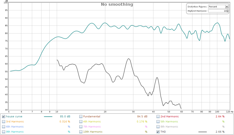

Efter mycket trixande med både plasseringar och kalibrering så är jag nu nöjd riktigt mitt basljud för första gången, även extremt nöjd med att jag köpte två mindre (SB2000) stället för en stor (PC-13), övertygad om att jag inte hade kunnat få det lika bra då.
Vägen ditt var att hitta två bra placeringar för subben, här var en mätmikrofon (UMIK-1) och REW oumbärliga. När jag hittade två "bra" platser som jag tyckte kompletterade varandra väl (toppar dalar vid olika frekvenser) så märkte jag att de tyvärr inte alltid samverkade så positivt utan istället förstörde för vandra vid vissa frekvenser och hjälpte varandra vid andra. För att lösa detta så testade jag tillsist att köpa en minidsp och manuellt ställa in filter som selektivt plockade bort vissa frekvenser från respektive sub för att undvika detta negativa samspel.
Detta är slutresultatet, med en liten house-curve pålagd som höjer mellan 30-80 Hz ungefär med ett par dB. Jag har även pumpat in lite extra kräm på vissa frekvenser för att de skulle komma i nivå med resten, dock överlag har jag mest bara plocka bort energi vid vissa frekvense Jag passade även på att lägga in ett brant LP filter vid 10 hz i crossovern i minidsp'n.
Disttoppen strax under 30 Hz är på 10%, och är en av de ställen jag fick trycka till med lite extra kräm för att jämna till det.
Överlag är min slutsats att om man ska få full nytta av fördelarna av dubbla subbar kan man inte förlita sig på XT32 eftersom den inte analyserar frekvenssvaret individuellt utan bara kollat på summan av dem, och därför inte kan undvika t.ex destruktiv interferens. Om man ska köpa dubbla subbar ska man definitivt budgetera för en mätmikrofon, att lyssna sig till det problem jag brottats med skulle jag påstå är så gott som omöjligt. Någon form av manuellt dsp/filter/equalizer är också att rekommendera

Kan även tillägga att XT32 ville dela mina frontar vid 60 Hz, de klarar visserligen att spela såg lågt, men inte ens med närheten av så jämn frekvensgång som subbarna nu. Hörs en klar skillnad på t.ex musik när jag flyttade upp crossovern till 80 Hz. (vilket såklart är den generella rekommendationen också)
