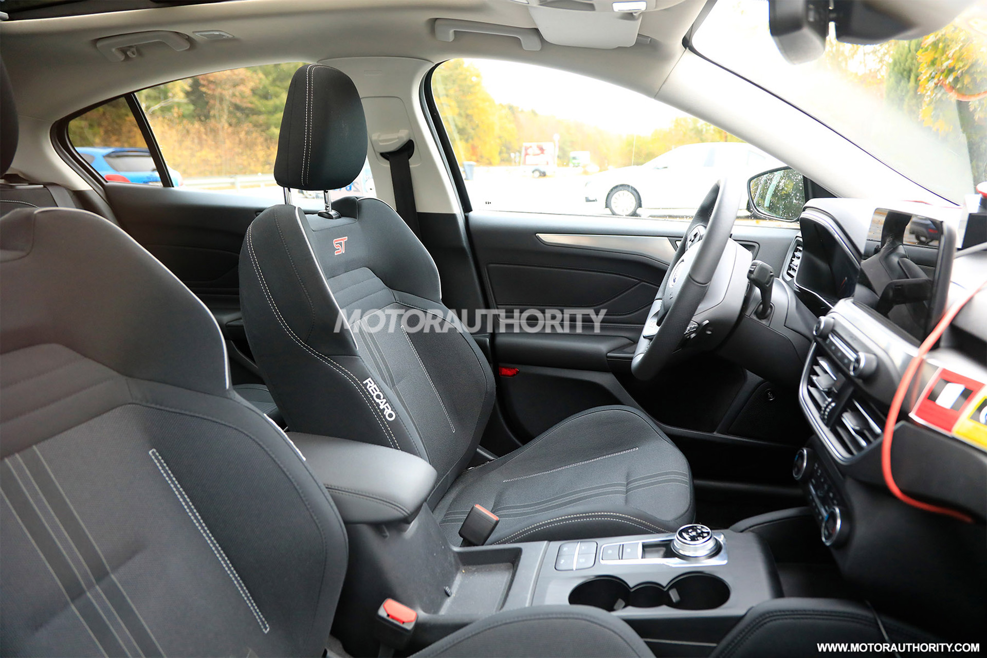

Är väl bara att gå till källan: https://www.ford.se/...ioner/prestanda
Den finns både som manuell och automat, bilden du länkade ser ju inte ens ut att vara samma bil om man tittar på bilden med automat.
attachicon.gifford-focus_st-eu-4_FOC_M_L_33108-16x9-2160x1215-optional-automatic-6-speed-transmission.jpg.renditions.small.jpeg
Edit, bilden som du länakde ser mer ut som den för Ford Edge ST.
Det där på Fords hemsida är inte den nya Focus ST:n.
Den nya ST:n ser ju helt annorlunda ut invändigt.
Här är nya Focus ST invändigt som ju är samma bild som mcmike postade.
Redigerat av Depeche, 02 November 2018 - 20:40.
