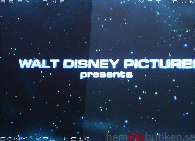

En grå duk tror jag inte är något att rekommendera.
Några som fått sin HS51, och använder grå duk, rapporterar att eftersom HS51 är så pass ljussvag (ungefär som Z3:an) så passar en vit duk bättre. Jag tror samma gäller Z3:an.
Satsa på tjockare "tygdraperi" vid rumsingångarna (om de saknar dörrar) och vanlig budget-rullgardin.

ahhh ok så det är inte grå duk som är lösningen då är det bara till att måla om rummet :unsure:
vad händer om jag skaffar en grå duk tappar jag trycket i bilden då för det är väldigt störande när allt ljus reflekteras tillbaka speceillt när jag har så litet rum och väggarna är såpass nära duken
