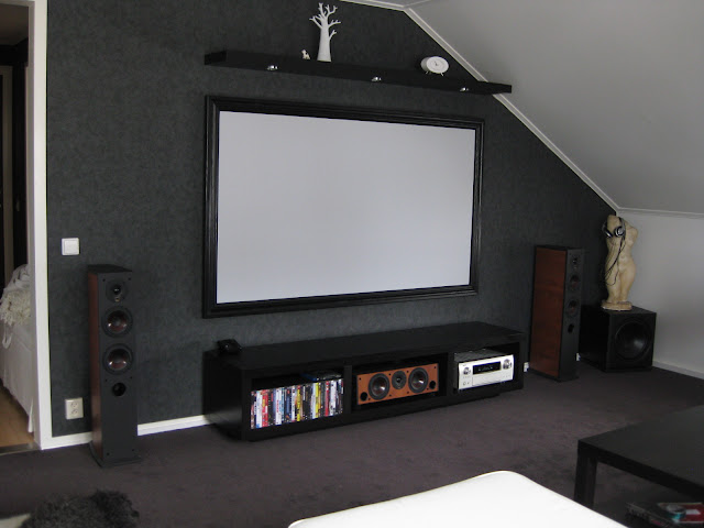

Ska uppgradera duken till min X10 och det står mellan 2 st 82" Stewart dukar, Firehawk G3 eller StudioTek 130 G3. Frågan är vilken som gör sig bäst i min miljö, se nedan. Vad tror Ni? Jag har ju ett snedtak, vitt, ganska nära duken som ger en del reflektioner. Rummet i övrigt är 100% ljuskontrollerat.
Mer bilder i galleriet
