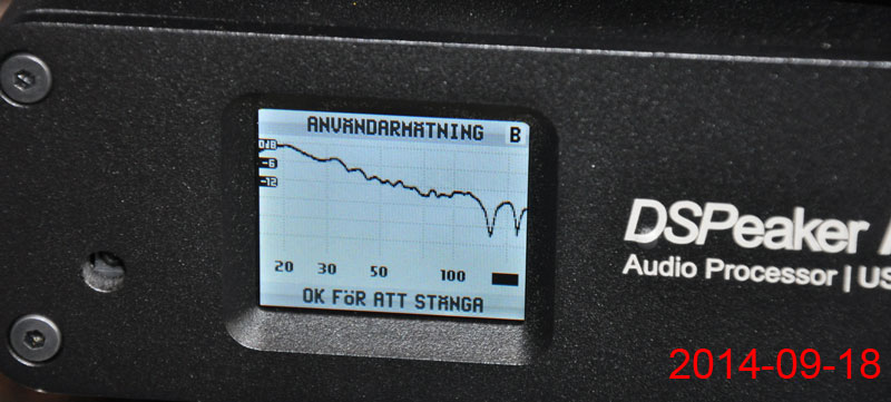

Planen för kvällen var bara att testa av lite olika värden på rattarna i cr80es
Men efter att fått detta resultatet vid den 11:e kombinationen... vågar jag ens nysa på kablarna? :ph34r:

Jaså? Då skall jag konsulta manualerna igen. Men jag lade på c:a 1.3 meter och den svaga oron jag haft om att den inte lät helt bra i övre registren är borta. Kan kanske tune:as ytterligare något, men ett stort kliv. :)
#529
Postad 17 September 2014 - 22:12
  • genstruktur
  • 5656 inlägg
Lät det bättre i det övre registren efter att du kompensera i receivern?
Shit vilken snygg kurva Nattlorden! :D Hur långt upp korrigerar du?
Ja, det tycker jag att det gjorde.
Körde bara till 250 denna gången. Lämnade rummet efter första svepet och satte sen timern på 11 minuter så var det lagom.

Postad 18 September 2014 - 15:34
Nattlorden
  • Nattlorden
  • 553 inlägg
Måste ju vara en dröm att lyssna på musik hemma hos dig, riktigt fin kurva.
Tack. Ja, det är det verkligen. Både att kunna bygga rum utan vanliga begränsningar och att kunna sätta de högtalarna som betraktades som en ouppnåelig dröm bara för några år sedan.
Börjar få till tiltningen jag vill ha nu... ( Och den kanske en del av er tycker är sämre, men då är det ju att komma ihåg att det är avstängningsbart med en dip-switch inuti mitt delningsfilter. )
#536
Postad 18 September 2014 - 19:11
Nattlorden
  • Nattlorden
  • 553 inlägg
Position B - bakre högra stolen, där jag ofta kommer att sitta. Tiltningen gjord med infra-tillsatsen enbart.
Det är så jag vill ha det. :)
Redigerat av Nattlorden, 18 September 2014 - 19:12.
#537
Postad 19 September 2014 - 00:09
Unregisteredc2d1da48
  • Unregisteredc2d1da48
  • 1687 inlägg
Viktigast att du är nöjd, det är ju du som skall lyssna i den positionen
Dom andra blir nog nöjd i vilket fall.
