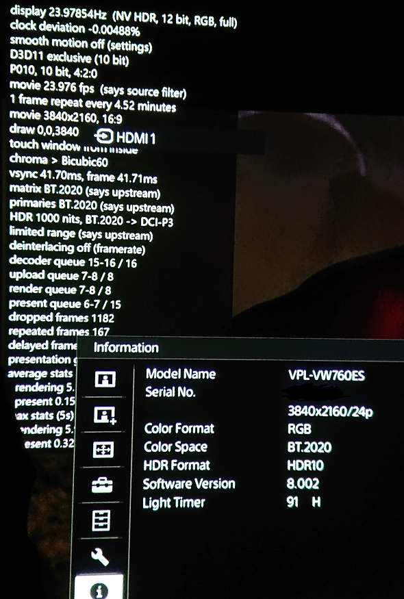

Suttit och labbat lite med settings med HTPCn och varit ganska missnöjd med den typiska urvattnade bilden med lite blaskiga färger (jag överdriver, så illa var det ju inte) jmf med min CRT. Sedan får jag plötsligt till rätt inställningar så 760 uppfattar min pc som en videokälla (antar att det är det) och plötsligt lirar den i en helt annan liga. Wow, bara att vara nöjd. Lite att läsa på för att få rätt saker uppsatta men första uhd:n med denna var en behaglig upplevelse. Färgrymden är ju fantastisk.

Någon som har en aning om vad Enhanced resp standard på HDMI input är för något och vad man borde ha det inställt på?
Så här säger manualen...
HDMI Signal Format Växlar videosignalformatet för 4K.
Standard Format: Visar en bild i normalt HDMI-format. Detta är den inställning som normalt används.
Enhanced Format: Visar en bild i ett mer detaljerat HDMI-format. Använd endast denna inställning
när denna typ av enhet används för inmatning.

För 4k 60hz 4:4:4 ska tydligen krävas att man ställer den i enhanced.
Tack för svaret! Jag kör ju 2160p23 dvx 4k 24Hz 4:4:4 om jag förstår rätt. Jaja, jag lämnar den i enhanced låter ju inte som det är en nackdel.
Jag tror jag lyckas få till HDR från UHDer med MadVRs mappning (man kan i alla fall se att det ser bra mycker bättre ut när MadVR får mappa ihop det).
Det enda jag inte tycker jag lyckas få till bra är svärtan tycker jag. Men jag är osäker på hur bra den skall vara på just det faktiskt, det är ju inte Sonys paradgren. Men jag gillar verkligen vad Reality Creation gör med bilden, riktigt trevligt.

Prova brightness 50-52. 52 ger lite mer nyanser nära svart. Där nånstans hamnar man för SDR.

Det beror ju på källan, vet inte varför men från min HTPC (Intel NUC) måste brightness stå på 32 för att ankra svart på rätt nivå. Har en HW65.

Låter verkligen som det klassiska PC/Video skalan för svärtan. Räcker att en pryl i kedjan gör fel. Har även varit med om att det blivit fel även när allt varit rätt inställt då det var en bugg i den prylen. Och detta var bara med SDR. Med HDR har jag sett allt från himel till jord på saker som är fel. Nu är det även en till färgrymd och helt annan dynamik i ljuset som skall mappas. Mycket som kan gå fel där. Kör man från PC öppnar man pandoras ask lite grann. Man får nästan ha någon extern pryl så som HD Fury Linker som läser den exakta dataströmen från PC:n för att vara säker att felet inte ligger där.
Med det sagt så är MadVR ett väldigt kraftigt verktyg.
Något som kan vara värt att kolla är ifall grafikkortets drivrutiner hittar på något skumt med output.en. Har sett detta med både Nvidia och Intel..men speciellt Intel där om man råkar ha deras egna program installerat så gör den lite som den vill med alla möjliga parametrar i bilden.

Du har helt rätt ang. "Pandora ask" man kan få ut precis hur knasig signal som helst från en PC. Det krävs verkligen att man går igenom varenda inställning. Testmönster är ett måste, och även då vet man inte till 100% att det stämmer.
Finns även andra aspekter att ta hänsyn till t.ex. ifall man har en Intel CPU med Intel graphics (gäller säkert alla möjliga grafikkort osv.). Vissa filmer är 23.976Hz och and 24.000Hz. Här har det historiskt varit många fel där man får judder i pannoreringar - om det ens går att få rätt så får man ofta sätta det manuellt för varje film. Att hålla sig till bitstream verkar vara säkrast med även om det inte skall göra någon skillnad. Kör man PC får man gräva sig djupt ner i forumen i värsta fall. (Been there done that  :lol: )
Jo, jag har battlat en del med HTPC och MadVR (kört HTPC i bio i 18år :) ) men bara med VGA utgången (eftersom jag kört CRT). HDMI gör det hela lite lurigare verkar det som.
Jag är rimligt säker på att jag har fixat 0-255 där det går och om jag ändrar det antingen i MadVR för projektorn eller med Nvidia drivern till 16-235 så blir bilden mycket riktigt grå. Men jag tror faktiskt att det är så enkelt att Sonyn inte gör det bättre. Byter man ingång så är ju bilden helt svart en stund, men jag antar att Sonyn slår av lasern då, sedan (även innan den syncat med källa) så har man ju en svagt grå bild på den vita duken. Eller upplever ni att det är helt svart? Med 2.35 så har jag inte svarta bars under och över, de är svagt grå (och ändrar jag till 16-235 någonstans så blir de mer uppenbart grå).
De där sakerna har jag grävt mig ner i :) Körde många år med reclock i 72Hz för att matcha upp med 23.976Hz. Det funkar fint med HTPCn och Sonyn ink bitstreamat (vilket jag inte hade innan då jag körde PCM för att reclock skulle kunna matcha ihop det vilket funkade kanon).

Jag tror jag matar rätt nu, så här ser det ut från HTPC och projje. Det viktiga är väl kanske att projjen tar emot RGB, colorspace är BT2020 och formatet är HRD10.
Man ser även att det passar bra med HTPC som skickar ut HDR med 12bit.
Om jag struntar i att skicka ut HDR format, dvs det ser ungefär likadant ut med datat om signalen förutom att det inte står HDR så blir bilden betydligt "färggladare". Jag misstänker att det är för min HDR mappning inte är perfekt (jag har target på 100 nits just nu, kör jag högre (som projjen antagligen fixar så upplever jag att det blir för mörkt). Skruvar jag upp brightnessen rejält (upp mot 55 kanske från 25) så blir det klart intressantare.  Är detta förväntat?
Är det något annat i färgmappningen som kan bli tokigt när man har 2020 in och 2020 mottaget av projjen tro?

Det skall vara samma men ibland hanterar apparater RGB och  YCbCr 4:4:4 annorlunda. Sist jag kollade så mappar t.ex. Xbox One S fortfarande svärtan fel mellan dessa. Så testa att skicka ut YCbCr 4:4:4. Se även till att du har Enhanced-läge på (eller vad det nu heter i projektorn).
Att du får bättre bild runt 50 i kontrast är väntat då den kommer tone-mappa mer korrekt. Kolla Vincents video om du inte gjort det. Där förklarar han allt detta
https://youtu.be/Dt82QC_oOTM
Det finns massa grejer att tänka på t.ex. att projektorn inte kommer auto-switcha när den får in en HDR-signal så du måste ha ett läge för SDR och ett för HDR. Lyssna noga i filmen där jag tror du kommer lösa det ganska enkelt efter det.
Aha, tack så mycket. Jag har inte sett den videon då jag tänkte att det är en vanlig test, men det var ju mer i den. Väldigt användbart, tack! Jag fattar nog tror jag, skall se hur det slår i verkligheten i bion också.
Blir mer och mer uppenbart att jag får ta in lite hjälp att sätta upp den här, hoppas jag kan hitta någon som kan lite om MadVR på pc också. Jag misstänker att det blir svårt så jag försöker nu lära mig så mycket som möjligt om vad man kan ställa in så kanske man tillsammans kan komma fram till något bra.
Angående svärtan så kikade jag på lite kalibreringsmaterial för att utesluta (även om jag i princip redan gjort det) eventuella 0-255 och 16-235 fel. Jag kan skilja mellan 5% grått och svart i dessa och om jag förstår rätt skulle jag inte kunna det om denna setting är fel?
Något som stör mig lite är att Laser Light Setting -> Output trodde jag att det skulle ta ner svärtan, men jag tycker inte det gör någon skillnad alls på just svärtan även om jag har den på absolut lägsta. Lite oväntat. Jag har ju ett kolsvart rum med enbart 2.2 m bred 16:9 duk så jag behöver ju inte så mycket kraft av lasern. Undrar om man skulle uppleva svärtan som bättre på en större skärm eller om ögat "luras" av att det då är större områden som är "grå" (ganska överdrivet att kalla det grått kanske).
