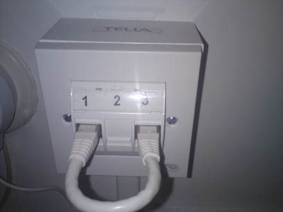

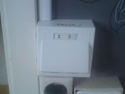

Hej TeliaKundservice.
Ringde precis 90200 men de kunde inte svara på mina frågor.
Jag har nyss fått FiberLan och nätverksuttagen blev installerade för ca 2 månader sedan.
Tänkte jag skulle installera prylarna idag då min ComHem abbonemang går ut på söndag.
Jag har två uttag, ett i vardagsrummet samt ett i hallen.
Enligt bilderna.
Vardagsrum
Hallen
Jag ska endast använda bredbandstelefonin samt internet då jag har TV-abbonemang hos comhem.
Frågan är.
Kan jag använda vardagsrummet till min router samt telefonin i hallen?
jag har två switchar, måste dessa användas i något utav fallen?

Den nedre bilden är i hallen misstänker jag. Om vi säger att signalen kommer in vid uttaget som är märkt "1" så kopplar du en nätverkssladd där ner till din Switch du fått från Telia, då har du ett telefonuttag i hallen via det. Sen kopplar du från Switchens tv utgången en nätverkskabel till uttaget märkt "2" du får då tv signal i vardagsrummets uttag.

Att döma av bilderna har du inget bredbandsskåp där fibern kommer in och omvandlas till Ethernet inne i din lägenhet?
Gissar att den nedre bilden är i hallen och då är sannolikt uttag 1 = ditt inkommande WAN-uttag. Uttag 2 o 3 är antagligen kopplade till motsvarande uttag i vardagsrummet.
Då följer du följande guide: http://www.telia.se/...-med-Switch.pdf
Denna bild är också bra för att veta vilken färg som är vad: http://www.telia.se/...m_fiberlan.page
De två boxar du fått från Telia bör vara en bredbandsswitch med de färgglada uttagen och en telefoniadapter.
I ditt fall sätter du dessa burkar i hallen och kopplar enligt bilderna ovan och drar sedan en kabel från rött hål till uttag 2 där för att sedan ansluta din WLAN-router i uttag 2 i vardagsrummet.
