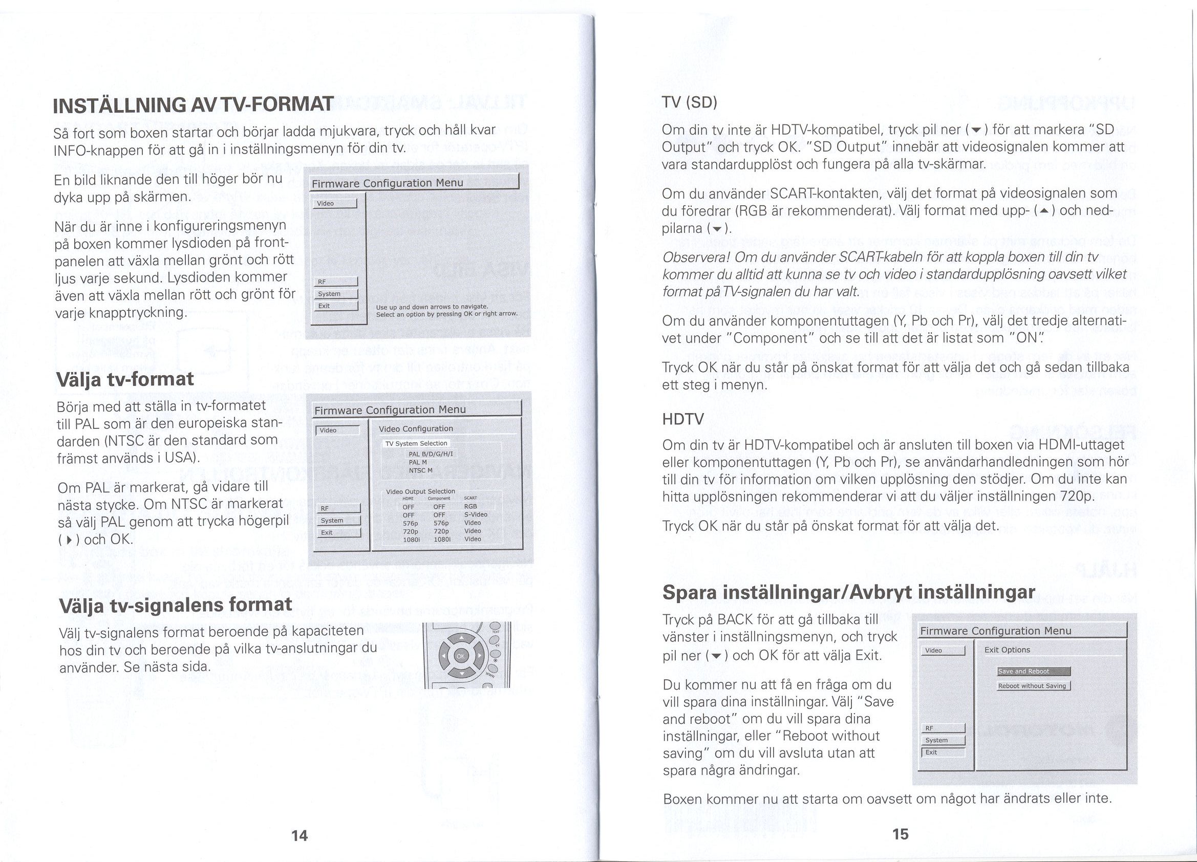

Hur går det till? Min 1910 har RGB, 576p och 720p. 1080i finns inte att välja på. Iofs så gillar nog min Panna tx-p46g10e 720p bättre än 1080i men ändå.

Man kaninte ställa in 1080i "som vanligt" utan måste in i servicemenyn. Kommer inte ihåg riktigt men tror man håller in MENY-knappen när strömmen slås på.... Fråga Telia support, dom hjälpte mig...

Info knappen skall vara intryckt vid uppstart

Md fjärren? Funkar inte. Stänger av med fjärren. Håller in Info och försöker slå på boxen med OnOff-knappen. Inget händer.

1. dra ur el-kabeln till boxen.
2. Håll in info på fjärren och rikta fjärren mot boxen.
3. Stoppa i el-kabeln.
Nu ska du se en meny.
Är det bara jag som inte kan välja 720p i min box? Jag hittar alternativet i menyn, men om jag flyttar markören till 720p och trycker OK så händer inget. Jag kan välja andra menyval på det sättet men att välja 720p går inte av någon anledning.
Åh så pinsamt. Det fanns att hitta i manualen. Tanken föll mig aldrig ens... ;)
När jag testade detta så hände det några gånger att jag ficktrycka flera gånger innan ngt händer ?!
Jaha, jag provade flera gånger men jag får väl försöka igen då :)
Det var så för mig, när jag först fick min box, löstes genaom att helt stänga av boxen (dra ur strömmen), och sen se till så att tv:n var på och hdmi kabeln var i innan jag startade den igen.
Verkar som att boxen känner av ifall hdmi kabeln inte är inkopplad första gången den startar, och helt vägrar att fatta att man kopplat i den senare. Att bara starta om boxen med fjärren, fungerade inte.
