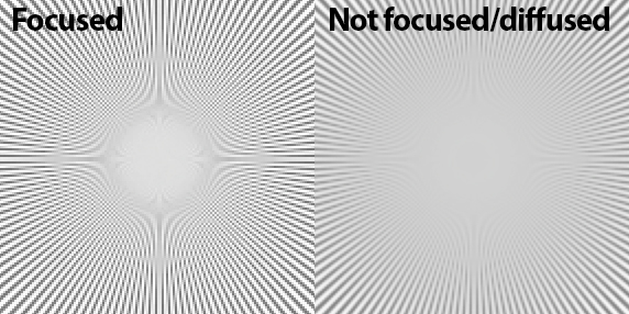

Ställa fokus mha A4-papper för att det är svårt att se pga av strukturen i en AT-duk är ju en sak.
Att försöka bedöma kvalitet på duk eller projektor genom att använda A4-papper som referens är inte det lyckade valet. Men kan alltså användas för att se ifall duken är kass. Ingen skillnad i bilden = dålig duk och/eller dålig optik.
Ja, man betalar ett pris för akustisk transparens vilket är bildkvalitet. Fast på på annat sätt och mer som en interferens. Bilden kan fortfarande vara optisk skarp, bara att det är något mer som händer där med bilden.
Vill man öva på sätta fokus från projektorn och se hela bilden samtidigt från soffan snarare än att pixel-creepa, så finns det högfrekventa testmönster som avslöjat, likt olika multiburst. Tyvärr är brukar de högfrekventa delarna av testmönstren ofta ligga i hörn eller kanter.
När projektorn är ur fokus – eller en sämre duken diffuserar – smälter de högfrekventa delarna av testmönstret ihop mer.
I AVSHD 709-sviten med testbilder finns ett mönster som heter B4 – Star Chart från Imatest under Misc patterns/various med streck som går mot mitten i en cirkeln.
I mitten av cirkeln finns en svag moaire från hur testmönstret skapades. Försvinner den svagt synliga moairen runt den neutrala mittpunkten är projektorn ur fokus och den ska bli tydligare igen när optiken är rätt fokuserad. Eller så får man aldrig fram den pga av duken eller optiken.
Så ytterligare ett verktyg om man funderar över att ställa fokus.
AVSHD har man ju sedan länge.
Dubbelkollade skärpeinställningen mot just den bilden med det skärpan jag hade satt gick inte att fela med den bilden i vart fall.
Det är extremt tydligt att hembiobutikens exemplar är skarpare.
Min react 3 är nog kass för det är ungefär samma skärpa på ett A4 som duken.
Samma hos hembiobutiken, skärpan skiljer sig inte nämnvärt mot ett A4.
Det som skiljer är att man tydligt kunde se pixlar på hembiobutikens demo, det gick inte med min proj.
Började rota i panel alignment (kikade även hur hembiobutikens demoex var alignat) och det var en enorm skillnad. Hembiobutiken hade tunat någon/några pixlar både horisontellt och vertikakt och då såg testmönstret helt ok ut.
Mitt testmönster var betydligt bredare och hade 1/3 grönt till vänster, och 1/3 rött till höger. Skulle säga att menytexten var rätt suddig och bokstäverna minst 50% bredare ön de skulle vara.
Har gjort en halvsnabb alignment.
Det visade sig vara väldigt olika på panelen så att bara köra en alignment för hela panelen gick ibte alls få speciellt bra. Den zon-alignmenten hade ju 16x9 zoner så det var mer tidsödande än jag haft tid till, är ju nybörjare på det. Blev en relativt snabb tuning.
Det blev dock väldigt stor skillnad på text i projjens menyer och det är helt klart att den suddigheten jag kunde se i tex undertexter är betydligt mindre eller rent utav borta. Jag upplever även bilden som skarpare, kan dock ibte garantera att det inte är placebo (förutom menyer och undertexter, där är det ingen tvekan att det är markant bättre efter alignment.
Efter att ha gjort alignment är menytext skarpare men fortfarande är demoexet jag kikade på skarpare när man står nära och kikar på saker i detalj. Pixlar går urskilja där, men inte på min. Det i sig är inte viktigt utan bara ett texken på att den är skarpare.
Bedömt gjorde panel alignment susen för att ta bort det mesta av den suddighet jag upplevde, och på normalt sittavstånd tror jag inte jag kan se skillnad på min och demoexet nu.
Efter panel-alignment såg färgerna på tevebilden off ut, så jag gjorde en reset av bildläget jag använde.
Det känns inte som att man borde ändra bildens färger speciellt mycket när man alignar panelerna men det såg iaff ut så. Märkligt, och bilden blev i mina ögon bättre än tidigare default setting när jag resettade bildminnet.
