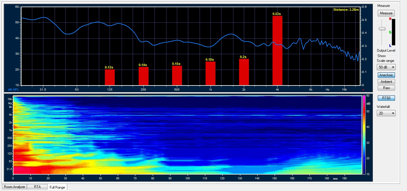

Ingen aning om jag gjort rätt eller om det är bra eller anus, men detta är första mätningen... :)
Bifogad fil  M_tning1.JPG   96.83K   0 Antal nerladdningar
Ska micken stå som rakt upp som ett ståtligt morgonstånd, eller peka framåt som en halvslak vinballe?
#8318
Postad 16 May 2011 - 19:02
Ny mätning, denna gång med morgonståndsvarianten på micken (Micken riktad framåt i förra bilden), sen i "advanced mode"
Bifogad fil  M_tning4.JPG   103.3K   0 Antal nerladdningar

Postad 16 May 2011 - 19:22
Skillnaden med Audyssey av/på
Audyssey på (Stereo)
Bifogad fil  Audyssey_p_.JPG   106.91K   0 Antal nerladdningar
Audyssey av (Pure Direct)
Bifogad fil  Audyssey_av.JPG   111.98K   0 Antal nerladdningar

Postad 16 May 2011 - 19:46
Unregistered1574
  • Unregistered1574
  • 189 inlägg
Audyssey verkar göra ett hyffsat bra jobb faktiskt! kanske lite mycket energi vid 63 hz men den puckeln kan vara rätt kul ibland :)

Du ser ut att ha ett ganska snällt rum, varför kruvan faller av mycket tidigare är inte pga Audessy utan pga att när man kör pure audio så kopplas subbarna bort så ingen tror något annat.
Mät via stereo läget och stäng av och sätt på Audessy istället.

Aha, jag som är onkyo insnöad :)
Men du mäter bara på subbarna nu eller, du har lite konstig info som ligger ovan "subbregistret"
Lätt hänt :)
Nix, det är fullregister som mäts.

ca 20db skillnad mellan högsta och lägsta, bör uppfattas som rejält bastungt ;)
Har du testat att kalibrera subbarna mot resten av systemet med dbmätare?
Misstänker att du flyttar micen lite mellan mätningarna, dont! :)

Javisst! Tråden heter ju den stora tråden om bas... :D
Nej, har ju införskaffat en RadioSchack, så jag ska pröva att göra en manuell inställning av systemet när jag får tid över. Sambon blir inte jätteförtjust när det spelas testtoner och ligger sladdar kors och tvärs i lägenheten... :D
Micken har jag inte flyttat på, den har stått i samma läge sen mätning nr2 :)

Man kan gilla bas även om den inte är boostad riktigt så mycket, ca 3-4db högre än resten av systemet kör jag mina till film. Till musik kör jag dom +-0 db om det nu inte är IM som spelas eller liknade :)
Ta ner det ganska bredbandigt är min gissning, "efterklangen" ser ut att ligga riktigt bra så den hade jag inte funderat över så mycket.

Blir till att kapa lite då... :)
Bifogad fil  namnl_s.JPG   28.31K   0 Antal nerladdningar

4st V6 får nog bort värsta delen av den där bullen, men skall det bli perfekt ( vad det nu är ) så behövs det nog endel till.
Kanske bygga egna?

Hmm, har kollat runt lite nu. Tyvär är det ju så att absorbenter tar plats, och har man varit hemma hos mig så vet man att plats är en bristvara....
Är själv ganska förvånad över att efterklangen är så låg? :)
Visst är det tråkigt när ytan sätter stopp, det är då man får kompromissa och köra på någon sorts EQ för att få till det sista. Audessey fixade ju tyvärr inte allt, kanske läge att testa en Antimode eller en såndär MiniDSP
Vad fick du för siffror för efterklangen då?
#8341
Postad 17 May 2011 - 10:17
Det gula strecket i mätningen är satt på 50ms.

Jag tänkte om du kunde få fram samma bild som Hassesolo, typ denna.

Så här såg det ut för mig i Pure Direct. Någon som kan hjälpa mig tolka vad jag behöver ordna till? :)
Edit: ursäkta att inte jag fick med hela bilden, sitter på min netbook med urusel upplösning.
Bifogad fil  basf_rlopp_pure_direct.JPG   88.23K   0 Antal nerladdningar
Bifogad fil  Full_range_pure_direct.JPG   103.69K   0 Antal nerladdningar
Det vita strecket är det efter någon DSP/EQ?
Tar du hand om 44 och sen den ovan så kommer det att uppfattas som mycket tydligare bas, mera distinkt.

[qoute]
[/quote]
Det vita strecket är där för att jag klickade i en ruta som hette "result" också.
Så här ser det ut när jag har YPAO på min Yamaha igång.
