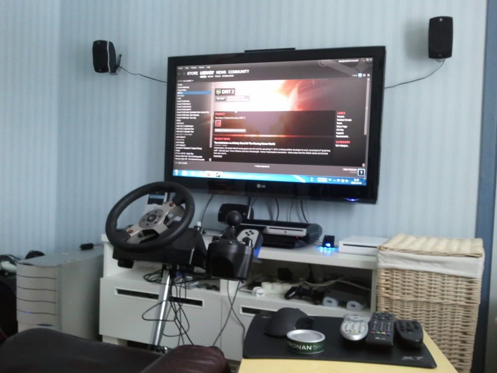

Att jag tycker det är viktigt att kunna streama till datorn i spelrummet kanske ni förstår om ni tittar på detta:
Min sambo gillar inte sitta här då hon inte gillar sladdar. Men ta en sväng med Wii går bra.
