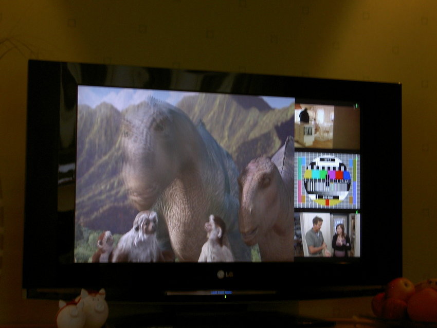

Är inte speciellt kunnig i området, utan måste fråga er här. Jag tittade in på galleriet under denna tv, där såg jag denna bild, https://www.minhembi.../bild/52630.jpg
Kan man se på totalt 4 tv-kanaler samtidigt? Eller är det bara screenshots? Vore trevligt om det var som det förstnämnda.

TV'n har ett läge där 3 små fönster visar 5 sekunder rörlig video från varje kanal och går igenom alla analoga kanalerna. Endast ett av fönstrerna visar rörligt video medans de andra två är stilla.
