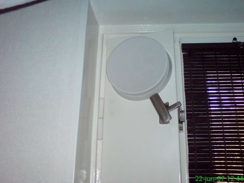

Jag gjorde som Stefan N en lite mer ordentligare installation idag. Dock så kan jag inte göra hål i väggen eftersom jag bor i lägenhet så jag löste problemet med en vit träskiva som jag kapade till för att passa i ett av fönstren.

Snygg lösning :)

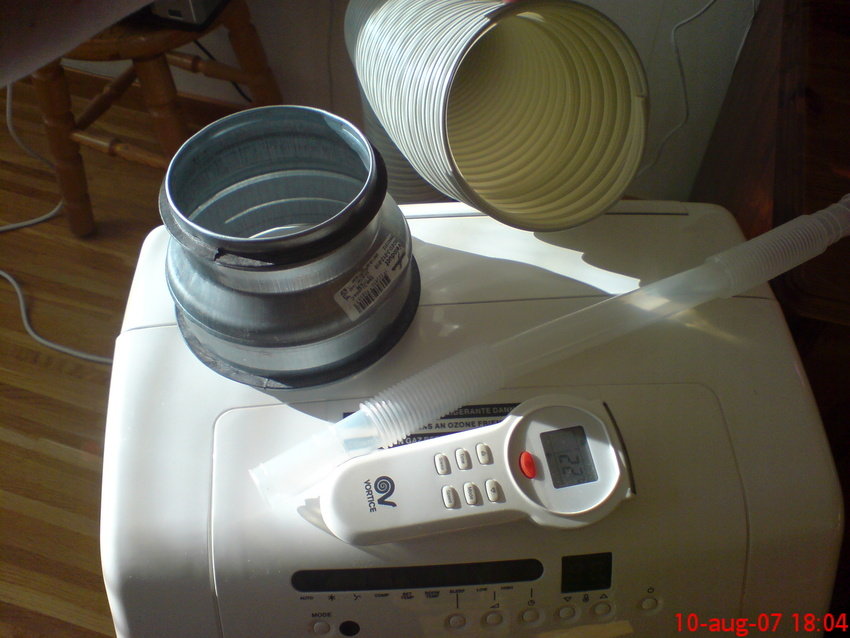

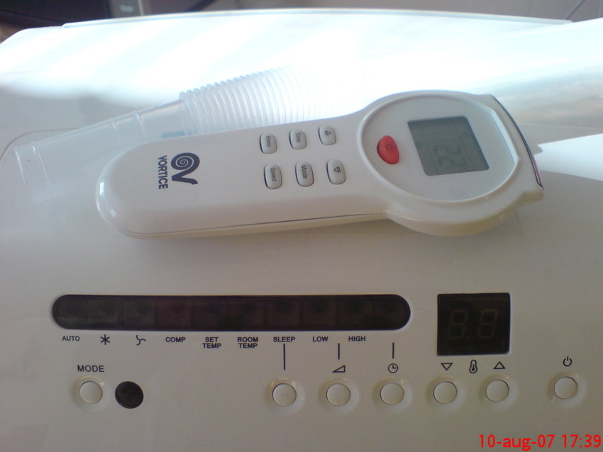

Nu har jag den hemma, köpte den tystare produkten främst för att jag & tjejen skulle ha den i sovrummet (den har tyst nattläge) trots att den är nästan dubbelt så dyr som Elgigantens, ångrar vi det inte en sekund(tjejen betalade halva då hon hört polarnas produkter och pga det vägrade gå med på de billigare varianterna).
Har precis som på tidigare inlägg anslutit slangen till en rund ventil som jag ryckte loss från vädringsluckan, köpte sedan en adapter via Ahlsell som gick trycka in i hålet och som jag sedan trycker in slangen inuti. Så kör vi om nätterna. Har en 3-rums lägenhet på 85kvm och som ni ser i specifikationerna på länken nedan är de anpassade för ett antal kvadratmeter, fast ta det med en stor nypa salt, mkt stor, den kyler ned hela lägenheten till +23 även om det är +30 då du kommer hem, det handlar bara om några timmars extra driftstid. Fast att kyla ned endast sovrummet med stängd dörr går i ett nafs. Går ställa ned som kallast till +18.
Nu är det rötmånad idag +29.7* ute enl. http://www.temperatur.nu/ fast det är ser jag +38.9* utanför köksfönstret, så räkna med att då kall och varm luft möts i en kondensor att de bildas fukt, enorma mängder. På vår AC finns inbyggd kondensbehållare som du kan köra tills den är full då säger den till, aldrig testat hur länge det tar eller hur mkt den rymmer fast den är ganska stor, samt ett specialanpassat kärl att ställa bakom den sedan skruvar man ur tapp-pluggen ur kondensbehållaren så rinner det kontinuerligt ut i kärlet, eller så kan du ansluta den medföljande kondensslangen och dra den någonstans, den är inte så lång, fast går ju sätta dit vad som helst. Kör själv med öppen kondensbehållare dvs pluggen ej ditsatt och specialkärlet. Det bildas kanske 0.5L vatten på 3-5timmars drift just nu så det blir en del kondens. För en månad sedan blev det bara några droppar, så det varierar, och en del åker ut med luftslangen som för övrigt skickar ut enormt varm luft, lyckades mäta varmare än +50* (sedan dog min digitaltermometer).
Har nu denna Vortice Polar M10 EA (Klicka här för *.pdf)
Ljudnivå vid maximal hastighet 35 dbA*
Ljudnivå vid minimal hastighet 26 dbA*
* Uppmätt 3 m från anläggningen
Tro nu inte att jag påstår att den är knäpptyst för det kan aldrig en sådan lösning bli, fast den är enormt mkt tystare än budgetprodukterna på Jula/Elgiganten/On/Off. Har du råd köp en med utedel så slipper ni kompressor inomhus, räcker pengarna inte riktigt och du vill kunna vara inomhus då du kör en AC, kolla iaf upp ljudnivån i verkligheten, tänk dig att se en film eller läsa en bok med en fläkt som pumpar ut enorma mängder luft och en kompressor precis som i en frysbox som jobbar.
Som med allt annat, man får vad man betalar för.
Fördelar med Vortice Polar M10 EA:
1. Tystast på marknaden iaf av de vi funnit hittills.
2. Följer med en hel del olika adapters till luftslangen (tyvärr passade det ej hos oss ;)
3. Fjärrkontroll, bekvämt i soffan eller i sovrummet.
4. Mkt låg energiförbrukning. (Kollade elmätaren igår, grannen har ingen AC, hade högre än oss?)
5. Bra kylkapacitet trots låg ljudnivå.
6. 4 st tvättbara dammfilter (Verkar unikt)
7. Timerfunktion, ställ in när den skall starta/stanna. (Smart om du är borta, kom hem till svalt sovrum)
8. SLEEP-läge (tystare gång tex bra i sovrummet)
9. Aktivt kolfilter (Har ej monterat: Tar bort lukt som i en köksfläkt, 2st medföljde)
10. Möjlighet till kontinuerlig tömning av kondens. (slang medföljer, dock kort)
Nackdel: Dyr, betalade 4200kr genom en polare.
Rullade in den till datorn & tog några foton med mobilen för den nyfikne (kan ordna fler om ngn vill veta nåt).
Bild:1 (utdragbara filter ovansidan och på sidan)
Bild:2 Samma bild, med filter inskjutna (specialkärlet för kondens placerad baktill)
Bild:3 Närbild på display, kontrollpanel, fjärrkontrollen
Bild:4 Foto snett framifrån på längre avstånd.
Bild:5 Vädringslucka (Tar bort denna ventil & monterar adaptern, inga skruvar)
Bild:6 Adaptern jag använder i vädringsluckan och sätter luftslangen i.
Hoppas den som funderar är nöjd med min review.

Ja tog bort vädringsluckan och den medföljande grunkan som man fäster slangen i den nya luckan passa perfekt...Däremot var fick jag ta bort lite isolering längst ner och bryta upp ett galler som sitter på utsidan så de blev mer fritt fram för luften..
Ibland följer det med ett munstycke som är smalare,avsett för att dra ut uti balkongdörren eller klämma fast i ett fönster...Funkar men eftersom man inte vill ha in äckelkryp går den lösningen bort förmig men vad du kan göra är att använda det munstycket...Gör en ny vädringslucka av en tunn skiva och kapa ut så du får fast munstycket..
kolla så de är så fritt som möjligt..Borde inte vara nå problem..... :D
