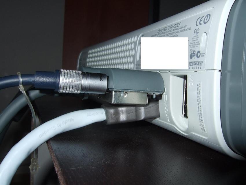

Så här ser min sexiga installation ut...
http://i38.tinypic.com/6qw94i.jpg
http://i33.tinypic.com/scxool.jpg
http://i33.tinypic.com/14e12bn.jpg
Men när jag såg SwiftingSpeed´s inlägg har jag plockat bort kabeln och tänkte göra samma sak. Får la se hur det går.
Edit: http://i37.tinypic.com/20ftd35.jpg
Vart hittar jag vilka pins är vilka? Kanske bara jag som är blind. Men dongle har jag ju inte.
Har tagit bort plåten och rensat bort limmet.
Edit2: TROR jag hittat det nu. Dom har bryggat 28-26, ska jag ta bort den? Och brygga som du sa 18-20, 22-24?
