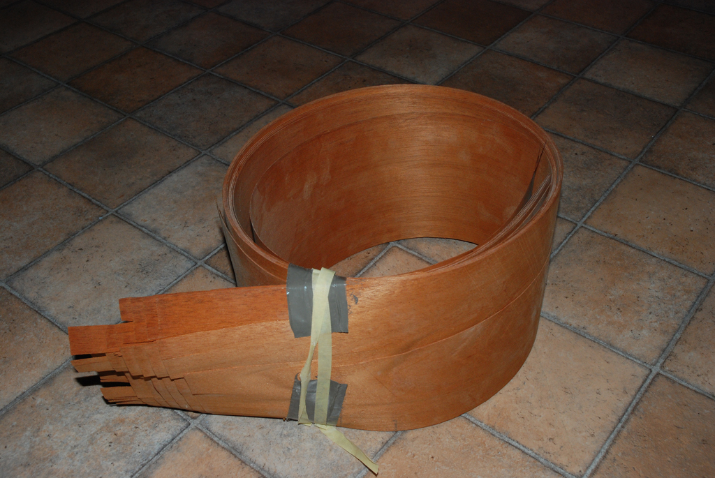

Har fanerat lite idag igen, gick rätt så bra måste jag säga ;)
Sitter och funderar var jag ska hitta 52mm dosfräs eller hålsåg.. På Beijer finns bara 50 och 54 mm :S
Känns dessutom rätt onödigt att köpa en sån för flera hundra när jag ska göra två hål..
Bifogad fil  DSC00349.jpg   527.29K   0 Antal nerladdningar
Bifogad fil  DSC00350.jpg   451.64K   0 Antal nerladdningar
Bifogad fil  DSC00352.jpg   475.14K   0 Antal nerladdningar
Hård skugga visar strukturen i faneren, syns i vanliga fall inte.
Bifogad fil  DSC00353.jpg   841.65K   0 Antal nerladdningar
Har markerat en av skarvarna, går knappt att se den ens i verkligheten. Sämre blev det på de andra sidorna, där syns skarvarna...
Bifogad fil  DSC00354.jpg   411.28K   0 Antal nerladdningar
Redigerat av Beijergard, 17 November 2008 - 00:15.

men ser allt som allt väldigt bra ut ju ;)

Jag har stött på ett problem, jag vet inte om faneren kommer räcka! :S

Detta blir ju tok fint! Ta en 50mm och kör upp resten med en dremel eller nått, annars finns det stickståg.
/Tim!

Jag kan ju få tag i mer faner av samma kille igen.. Men då måste jag köpa en hel rulle.. Och det är väldigt mycket på en sådan... Får se om det räcker!
Rättelse, hittade 51mm hålsåg på Beijer.. Så jag kör nog med en sådan, och sedan slipar till röret så att det får plats i hålet.

Nu har jag fanerat klar en låda! Tyvärr så upptäckte jag att man inte ska låta dem torka i över rumstemperatur, dom stod i pannrummet och härdade, och där var det ca 27grader... Det var inte så lyckat då faneren torkade isär!Rumstemp verkar vara mycket bättre, hoppas jag iaf, det märks när jag kommer hem idag :)
Låda nr2 är halvvägs fanerad, har fortfarande lite faner kvar, vet ej om det räcker..

Nu är faneringen klar! ;) Det räckte, men var på gränsen.

VAD gör en silicon sprej ens i närheten av nått som sannolikt skall lackas...
Är detta verkligen så faner ser ut när man köper som privat person?
Jag har "bara" handlat i proffsbutiker och köpet 1 ark på 2400x1200mm visserligen svarvat inte hyvlat men ändå...
Har du några bilder hur du limmade fanéret?
Vore intressant att se exakt hur du gjorde...
Silikon sprejen användes inte av mig :D den ställdes bara där när jag var klar.. Ingen fara, den användes inte på högtalarna :)
Faneren köpte jag av ett lokalt snickeri och den såg ut så här https://www.minhembi...-1210355856.jpg
Att den är så pass sprucken var att den hade legat i en bod och farit lite illa, men jag köpte den för 150kr, så jag klagade inte...
Faneren jag använder verkar vara mycket tjockare än det som jag sett andra personer använda, den går knappast att böja runt ett avrundat hörn.
I sida 2 i denna tråd ser du hur jag gjorde för att fanera. Limmade båda sidor med kontaktlim (på bilden är det alldeles för mycket lim, använde inte så mycket på resten), använde en torkad pensel som var väldigt hård, det gjorde det mycket lättare att lägga ett tunt lager med lim. Lät det torka i ungefär en kvart..

fanér finns i lite olika tjocklekar, på mina lådor är fanéren 1mm.
När du kör med kontaktlim, kavlar du eller pressar du fanéren ?
Jag har alltid använt trälim och "hemma" byggda pressar och det funkar bra. Tänkte då mest på hur du gjorde vid de välvda sidorna?
/Johan
#79
Postad 23 November 2008 - 11:14
Beijergard
  • Beijergard
  • 767 inlägg
/Johan
Jag lade på faneren i ena änden, liknande som jag gjorde med plywooden i på första sidan i tråden, sen tryckte jag mig framåt med fingrarna, liknade som när du lägger plastfilm. Men det var inte alls känsligt för luftbubblor eller veck. Sen tryckte jag med handkraft över hela ytan när den var på plats för att försäkra mig om att det hade fastnat överallt.
Jag testade med att pressa faner med vitlim när jag byggde min sub, men det gav väldigt dåligt resultat med luftfickor, och det var väldigt svårt att få till det efteråt när limmet hade torkat...
Kontaktlimmet fungerade utmärkt och var väldigt lättarbetat, dessutom går det mycket fortare än med vitlim :)
Edit: Efter att faneren har fästs på lådan, låt den inte stå i över rumstemperatur! Jag lade kant i kant i början, och lät dem torka i pannrummet över natten, då hade faneren torkat isär med någon mm :D
På de sista fanerbitarna jag satte dit lät jag dem överlappa med någon mm som jag sedan slipar ner med sandpapper (efter att det fått härda en natt för att försäkra mig om att inte få några glipor).
