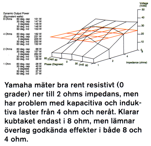

Ageve, om inte jag minns fel så testade dem 2809 mot sr6003 i ett nummer av hemmabio där Marantzen fick en mycket bättre strömkub vid mätning. Har inte full koll på respektive mätningar men hur kommer det sig att den mätningen skiljer sig så pass från den du klippte in. Där ansågs 6003 kunna driva 4 ohms högtalare något man skulle undvika med denon.
#54
Postad 07 September 2009 - 20:35
  • 12526 inlägg
De blandade ihop siffrorna i den testen. Alla receivrar fick enorma effekter som egentligen tillhörde ett stort slutsteg som de testade samtidigt. Tryckfelsnisse var i farten helt enkelt, så det finns inga siffror för receivrarna.
Ditt påstående om att de inte rekommenderade 4 ohms högtalare stämmer inte alls. De kommenterade resultatet i 1 ohm, vilket är en viss skillnad.
Med hjälp av ohms lag kan man läsa ut detta ur graferna (obs, kan variera med någon watt, och är det lägsta värdet vid given impedans):

Yamaha RX-V863 i samma test, som en jämförelse:
8 ohm: 155w
4 ohm: 145w
2 ohm: 70w
1 ohm: 30w
Siffrorna för Yamaha ser lite värre ut än de är. Få högtalare går ner till 2 eller ännu värre, 1 ohm.
8 ohm: 155w
4 ohm: 180w
2 ohm: 70w
1 ohm: 50w

Har korrigerat siffrorna lite. Räknade lite fel förut, och valde istället den lata, men bättre varianten :)
http://www.ohmslawca..._calculator.php
8 ohm: 155w
4 ohm: 145w
2 ohm: 70w
1 ohm: 30w
Hehe, med facit så är det väl läge att jämföra mina beräkningar med verkligheten. Jag mätte med tumstock i tidningen, och precisionen var väl sådär :)
Denon 2809:
8 ohm: 158w
4 ohm: 249w
2 ohm: 190w
1 ohm: 90w
Marantz 6003:
8 ohm: 142w
4 ohm: 222w
2 ohm: 302w
1 ohm: 286w
Yamaha RX-V863:
8 ohm: 148w
4 ohm: 155w
2 ohm: 63w
1 ohm: 25w

Ett exempel på mindre bra konstruktion, trots högre pris (Arcam AVR250):
En bättre mätning (Denon AVR-2807):
Yamaha RX-V659 från samma test:
Notera att trots liten skillnad jämfört med den nyare 2809, som lämnar en anings mindre effekt, så kallas Denon i testen för kraftkarl, medans 2809 mer eller mindre kallas klen i ett nyare nummer. Det kanske säger en del om hur mycket man kan lita på det som står i tidningar. De tolkar inte alltid resultaten klockrent direkt...

Tror att det är en rättså genomtänkt kompromiss som tillverkaren, i det här fallet Denon, har gjort.
Lägre impedans = mer ström = mer värme. Om de dämpar effekten något under t ex 3 ohm (därunder är det väldigt få högtalare som kräver någon effekt ändå) så kommer man få en förstärkare som håller längre och fortfarande presterar bra. Den kommer fortfarande att kunna driva högtalare som dippar ner till 2 ohm, fast med reducerad effekt. Detta kan inte alls jämföras med rena felkonstruktioner från t ex Yamaha, där förstärkaren tappar orken totalt om fasen ändras i 4 ohm. Denon är, som synes i kuben helt oberoende av fasvinkling hos högtalarna.
