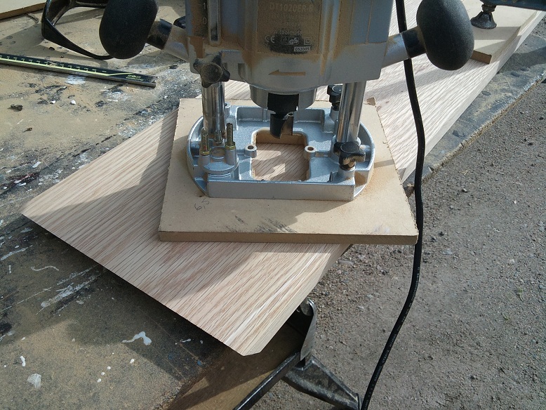

Nu så har jag börjat så smått. Tanken är att dom ska vara klara över påsk om allt går som det ska..
Dubbla 19 mm spån i topp och botten "inne" i röret innan den lite större, synliga mdf:en kommer ytterst.
Mdf:en blir 22 mm.
Ett litet problem jag har är att min överhandsfräs inte grejar så "små" hål som 15 cm i diameter...
Några tips ? :angry:
  • Bifogad fil  B_rjat.JPG   53.43K   1 Antal nerladdningar
Redigerat av Bakerman, 31 March 2010 - 18:36.

  • 767 inlägg
Jag tog en skärbräda i plast och gjorde en "jigg" av. Borrade hål för frässtålet, sen borrade ett litet hål för styrpinnen =)
#80

Jag tror tyvärr inte att jag har så mycket till godo på det befintliga "bordet" på fräsen...
#83
Postad 01 April 2010 - 15:20
Beijergard
  • Beijergard
  • 767 inlägg
Gör en egen bottenplatta i mdf eller av plast? Hur ser den ut?
#84
Postad 01 April 2010 - 18:20
Bakerman
  • Bakerman
  • 9561 inlägg
Jag kan ju inte göra en mindre platta än grundplattan i aluminium...?
http://www.bosch-do-...14147/index.htm
Nä, men det behövs väl ändå inte =)
Går det skruva bort plastein som sitter i botten? Gör isf en kopia av den i lämpligt material.. Sen kan du sätta en centrumpinne var som helst i denna..
Ska kolla om jag har några bättre bilder på det någon stans.. Annars får jag knäppa nya.
Några tips ? :)
https://www.minhembi...howtopic=249719

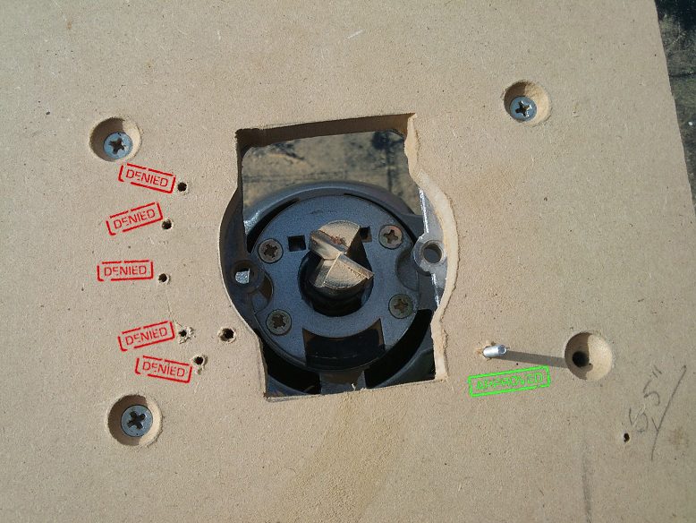

Det här kan vara bland det fulaste jag någonsin har gjort, men med tanke på att den är gjord av en gammal snöskyffel med bara en vinkelslip, en hammare, och en skruvdragare, och den bara tog tio minuter att göra, så blev hålen jag fräste fantastiskt bra. ;)
Tilläggas ska göras att min bror jobbar på en mekanisk verkstad med maskiner för miljontals kronor, och här står jag med min gamla hammare och bonkar på en gammal snöskyffel... ;)
Redigerat av Bakerman, 02 April 2010 - 16:10.
Underbart!
Det är ju faktiskt funktionen som är viktigast! ;)
