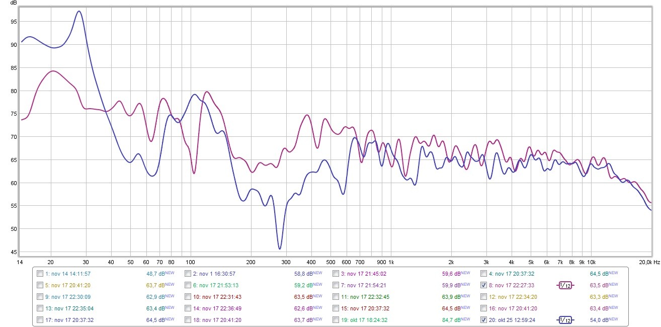

Det där med akustik. Ibland krävs det att man behöver bygga om hela rummet för att få det bra. Märkte att i min betongbunker behövde jag så extremt mycket dämp att jag bara ledsnade. MEN sen testade jag att vända på rummet. Dvs. Jag placerade högtalarna på långsidan istället för på kortsidan. Då vann jag extremt mycket på registret 150-600Hz. Lila kurvan är långsidan och blå kortsidan. Och nu när jag spelar på långsidan har jag typ hälften så mycket dämp i rummet också. Innan om jag inte dämpet var utsläckningarna helt otroliga 150-400Hz.
https://www.minhembi...c_id=484974.jpg
Edit: Som du kanske förstår så låter du SJUKT mycket bättre nu. En väldigt billig fix om du har möjligheten att labba med placeringar.
Hur har du mät upp att du har släckningar i de frekvensområden du nämner? Har du nån särskild mic eller så ?
Skulle ju vara lite bra att ha en sån och mäta upp hur det ligger till i rummet.. Men de kanske är svindyra?
Micen som följer med Yamahan har jag bara testat en gång och ljudet blir inget vidare efter kalibrering.. Svårt att läsa av kurvan också tycker jag i equalizern..
Jag har en UMIK-1 från MiniDSP.com. Det är en väldigt bra mikrofon, tror den kostar typ $80. Sen finns det ett gratis-program som heter REW(Room EQ Wizard) man kan använda sig utav för att göra mätningarna. En sådan mikrofon kan bli den billigaste uppgradering man gör.
Jag listade ut att det antagligen var släckningar i området då jag fick mer output där med mer dämpning. Men som du kommer märka så gör placeringen av högtalare/basar mer än några enkla dämp-plattor här och där. Iaf för basområdet. I mitt fall gjorde det dock även stor skillnad för ljudbilden.
Kanske skall tillägga att om du vill få bra resultat hela registret så kan du generellt inte spela bas från samma ställe som du har högtalarna. Så mic + REW och dela dina högtalare mot basar så slipper du större ingrepp på rummet. Ju fler basar desto lättare blir det. Det var lite lurigt med två, fyra hade varit jättemycket enklare.
Jag röstar på att du tar dina pengar och lägger mot ett par basar och mikrofon. Om du har frihet att vända och vrida på rummet hur du vill och placera basarna vart du vill så kan du vinna otroligt mycket på det. Du vet en dm förflyttning kan vara skillnaden mellan att du triggar en resonans eller inte. I mina tester så räckte det att jag bara vred på ena subben så försvann en 8dB peak vid 50Hz. Men sånt där är omöjligt att lyssna sig till man måste mäta.
Om du inte är intresserad av basar så kan du ju fortfarande vinna otroligt mycket på att mäta och testa olika placeringar av dina högtalare. Glöm inte heller att vart du sitter i förhållande till högtalarna är också en stor variabel. Att sitta en halvmeter längre fram eller bak kan vara hela skillnaden.
