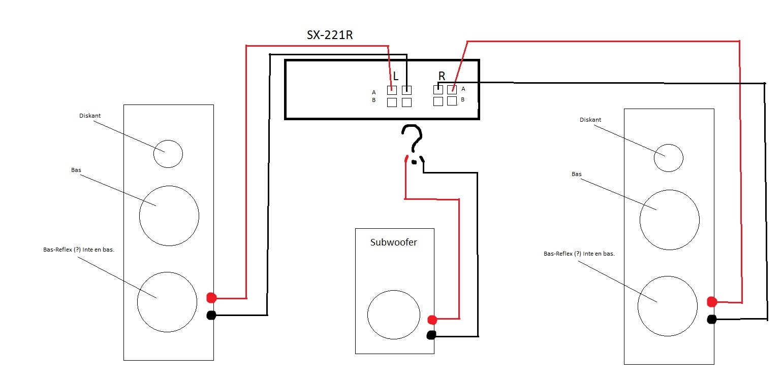

Jag har en stereoförstärkare med två uppsättningar terminaler (A + B ) och högtalare med bi-wire-terminaler. Nu hade jag tänkt koppla in en subwoofer för att få lite mer punch i djupbasen. Kan jag koppla A till högtalarnas diskant/mellan-terminal och B till subwooferns högnivå-ingång och från subwooferns högnivåutgång till högtalarnas bas-terminal?
Tappar man mycket i signalkvalitén (och därmed ljudkvalité) genom att koppla på det här viset?
Kan vara bra att veta innan jag springer och köper sub och massa dyra kablar...
Tacksam för svar.
Mvh Erik

Svedsäter >> Det borde gå bra att koppla så OM subben delar signalen så att den spelar de lägsta frekvenserna och skickar vidare de högre...
Alternativa kopplingar
1) Koppla subben parallellt med B utgången och högtalarens bas. Kräver lite justering av högpassfiltret i subben så subben spelar där basen i högtalarna inte orkar med.
2) Koppla som ovan men alla kablar från A-utgången (högtalarterminalen byglad) = mindre högtalarkablar.
3) Koppla från A-utgången på förstärkaren till subbens högnivåingång. Koppla från subbens högtalarutgång till högtalarna (kräver att subben har ett högpassfilter mot högtalarutgången och högtalarterminalen är byglad).
4) Som ovan men med Stereons B-utgång till subben, från subben till högtalarens basingång. Förstärkarens A-utgång kopplas till högtalarnas mellan/diskant-ingång (ditt ursprungliga kopplingsförslag)
Redigerat av mikeett, 07 December 2010 - 09:47.

Postad 08 December 2010 - 00:18
Svedsäter
  • Svedsäter
  • 20 inlägg
MrHolmis>>
Subben jag isf ska ha delar signalen och skickar bara vidare det som är över vald delningsfrekvens, 50-100Hz.
Anledningen till att jag vill ha separata kopplingar för diskant och bas är för att mina högtalare har väldigt fina hybriddiskanter. Jag inbillar mig att dessa matas med en bättre signal om jag kopplar som jag tänkt.
Jag kan ju köra vanlig bi-wire från A-terminalen och koppla subben till B. Men då inbillar jag mig å andra sidan att det riskerar att bli lite kaka på kaka, dvs att både högtalarna och subben kommer lira samma frekvenser någonstans mellan ca 40-70Hz. En ojämn övergång så att säga. En fördel med detta alternativ är ju att jag inte måste ha subben igång. Till många musikstilar tycker jag basen i högtalarna är tillräcklig. Men till viss musik och film saknas den där punchen som känns i bröstet.
Det jag egentligen är ute efter är ju om, och isf hur mycket signalen påverkas negativt av att koppla en sub till ett renodlat 2.0-system? Nu snackar vi generella termer.
Mvh Erik
#1067
Postad 10 December 2010 - 10:09
mikeett
  • mikeett
  • 1825 inlägg
Det är en mycket bra fråga som jag inte vågar svara på. Du får mycket bättre svar om du ställer den frågan i en annan tråd och kanske i en annan del av forumet

Postad 30 May 2011 - 15:12
Oskarss
  • Oskarss
För några dagar sedan fick jag en begagnad subwoofer av en god vän. Som ni ser på den bifogade bilden så har jag redan 2 högtalare, 2 10" och en diskant i vardera. Problemet är att jag kan inte få ljud i alla högtalare samtidigt, får endast ljud i två högtalare samtidigt, spelar ingen roll hur jag kopplar in.
På receivern finns det ett speakers reglage bestående av två knappar, A och B.
I läge A får jag ljud i höger och vänster högtalare, men ej subwoofern.
I läge A + B får jag ljud i Subwoofern och En högtalare
I läge B får jag ingen ljud alls.
Nedan följer en bild på hur jag kopplat mina högtalare utan Subwoofern, så hur ska jag koppla in Subwoofern så jag får ljud i alla tre samtidigt, ifall det ens är möjligt? Och vilket läge skall jag använda på "Speakers" Reglaget?
https://www.minhembi...c_id=387250.jpg
Ursäkta för den dåliga bilden, men jag hoppas att ni får ett humm om vad jag menar!
Tack på förhand,
Oskar

Oskarss>> Jag antar att subben är passiv (ingen inbyggd förstärkare). Jag vet inte vilken impedans den subben har men med nuvarande setup så är det svårt att koppla in den. Här följer iaf några alternativ
1. Skaffa en receiver med sub-out + extra slutsteg, gärna med internt delningsfilter. (kostar en del)
2. Skaffa en äldre hembioreceiver, med pre-out samt pre-in så du kan koppla sub-out till ett av slutstegen.
brukar kräva att man ställer in frontarna som small så all bas skickas till subben.
2. Skaffa delningsfilter + extra slutsteg (kostar ännu mer)

Okej! Tackar för svaret, väntar nog med det projektet och köper nytt ljudpaket om ett tag :)
Mvh!
