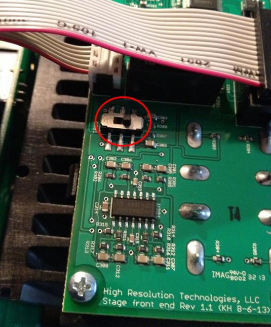

Det jag vill uppmana folk om är att se till att switchen står i korrekt läge just för ditt system. Använder man inte subwoofer så skall switchen vara intryckt mot kretskortet om jag inte missminner mig helt. Fredrik för bekräfta detta. :)
Här står switchen fel om man inte har en basmodul.
Swtichen skall alltså stå i läge närmast kretskortskanten (i nedan bilds fall till vänster) om du inte har en basmodul.
Hur kom du ens på att öppna modulen och hitta denna switch? Var du inte nöjd med ljudet och kontaktade HRT?
Står det vad respektive läge är för något eller fick du lov att maila för att få veta? (tänkte eftersom det inte finns manual som skriver något om switchen).

Fredrik beskrev det ursprungligen i inlägg #1136 i denna tråden.
Tackar, hade sett den men glömt den :)

nu när de har valt den här designen med ett filter så kan man ju undra varför de inte gjort switchen åtkomlig från baksidan av förstärkare? Tråkigt att man ska behöva öppna förstärkaren om man vill prova switchen
Switchen är ju där enbart då man vill koppla till en subwoofer. Den är konstruerad i huvudsak för att användas tillsammans med det kommande basstödet till Stage. Det var förmodligen inte tänkt att någon egentligen skulle veta om denna switch innan basstödet har släppts på marknaden. Olyckligtvis så har det ju bekräftats fall där denna switch är inställd för att spela ihop med subwoofer redan från fabrik. Har man ett Stage system och inte använder subwoofer men trots detta har switchen inställd på "delat/subwoofer-läge" (alltså precis så som det var för Fredrik och inte alls så som det egentligen var tänkt) förlorar man massa information i basen.
Hade inte HRT gjort denna dundertabbe så tror jag inte att någon hade reagerat speciellt mycket över switchen. Då hade det varit simpelt. Har du ingen sub - lyssna glatt vidare. Vill du koppla in en sub - öppna och ställ om switchen. Simpelt!
Dock så är det ju så i nuläget att jag rekommenderar alla att öppna och se till att switchen är korrekt ställd. Åtminstone fram till dess att HRT kan bekräfta att alla skeppade enheter är godkända. :)
Redigerat av Unregisterede93ec5d9, 26 October 2013 - 13:41.

D blev STOR SKILLNAD med switchen.
Mycket fylligare ljud
Mer djupare fylligare bas !
#1194
Postad 26 October 2013 - 20:08
  • Unregisterede93ec5d9
  • 1319 inlägg
Skoj! Härligt när man kan tweaka ett system till det bättre. Det brukar innebära nya långa härliga lyssningssessioner. :)
Dock är det ju mindre kul för HRT. Är alla levererade system inställda att strypa den lägsta basen tro? KATASTROF isåfall. :(
Någon som har info om systemen som har visats upp på mässor/butiker har blivit rätt kalibrerade?
Wow! :blink: Din switch stod alltså fel också? Detta är en superb jubelmiss av HRT i så fall. <_<
Jag hämtade mitt från Första Batchen som kom till Sverige. Så det kan nog vara troligt att alla från tidiga lev. dras med detta problem :(
Tråkigt, men inget som får mig att dra ner helhets intrycket på Stage.
