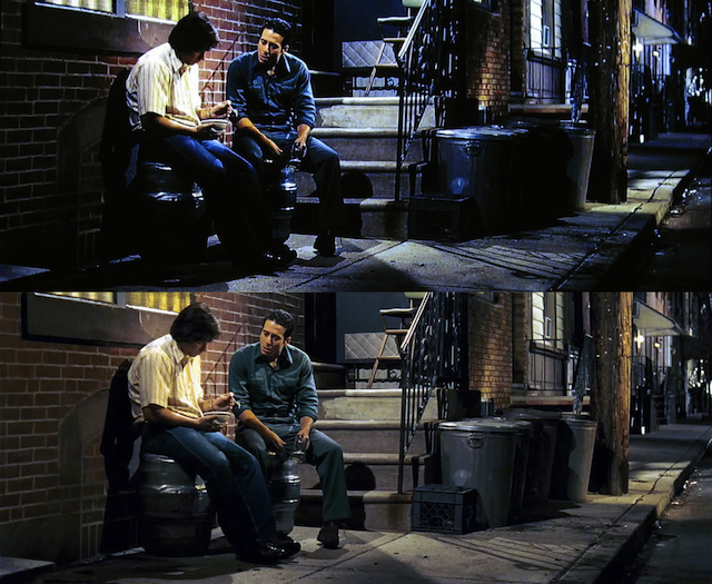

Vilken signal ska boxen skicka ut via HDMI (RGB 16-235)? Har det skett några HDMI ändringar i senaste programvaran för digital-TV boxarna?
Om inte HDMI handshake fungerar så kan det ge crushed blacks problem. Boxen kanske skickar RGB 0-255 men TV:n använder RGB 16-235? Om så är fallet så kanske det bara är problem med vissa TV modeller.
Kan också vara problem med omvandlingen ifrån SDI signalen till MPEG4. Har ni uppdaterat någon utrustning eller programvara för MPEG4 komprimeringen den senaste tiden? Är MPEG4 signalen som skickas ut rätt (RGB 16-235)?
Om det inte är någon annan som har detta problemet så kanske det ändå tyder på att det är HDMI handshake som inte fungerar längre med vissa TV modeller efter uppdateringen till den senaste programvaran?
Jag upplever exakt samma som RS2 gör. Att bilden blivit försämrad efter uppdateringen som var för någon/några veckor sedan. Bilden är inte helt kass efter uppgraderingen, men den är klart försämrad. Precis som bilden RS2 har bifogat.
Bra att fler påpekar de olika ljud och bild problemen. Jag börjar känna mig lite gnällig men jag hoppas det uppfattas som konstruktiv kritik. ;)
Fortfarande samma crushed blacks problem. Innan övergången till MPEG4 så var bilden mycket bättre. Kanske ökad komprimering ifrån Telia?
Av någon anledning så är bilden mycket sämre på vissa kanaler. Många amerikanska serier på TV3, Kanal5 och Kanal9 har nu riktigt dålig bild kvalitet.
Förutom crushed blacks problem (som på bilden nedan) så syns det även tydliga color banding som jag tror är ett resultat av den högre komprimeringen.
