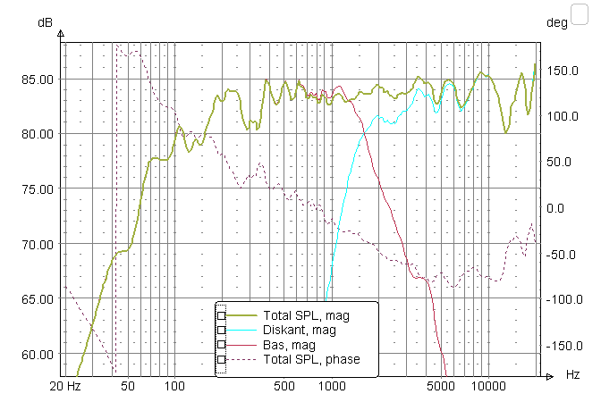

Jag skulle säga:
På tok för mycket i 4000Hz.
INGET i 5000Hz.
För lite upp till 7500-8000Hz.

Tja... Vi spelade det mesta... Dire straits, Sophie Zelmani, Yello, Rammstein, Mike Oldfield mm mm...
Jag personligen tror att vass kanske är fel ord att använda nu efter att tråden har snurrat på lite och man har bollat med fler användare... Men det är det ordet som används och jag kan inte komma på ett bättre heller... Sen är nått annan skumt inblandat, i alla fall de MB-50 som jag jobbat på. (jag skulle säga att det lät som att det distade... Dvs. att något eller båda elementen spelade där de inte hörde hemma).
Jag tycker att jag har skrivit en hel del vad jag tyckte om ljudet i de första inläggen så ni andra får fylla på...
Även försökt förklara (lite "teoretiskt") varför jag anser att det inte kan vara helt korrekt filter i från början...

Jeg har bygget sq50 med original filtret og har inte Vass diskant.
Kan du visa berekningar på det filter du har visat her på forum?
Jeg kan inte få det til at passe med de værdier der er vist og 1700hz delefrekvens i 8 ohm
mvh.
Eddie

Alla verkar inte tycka att diskanten är vass... Jag personligen tycker att de lådor jag har lyssnat på ordentligt har haft denna karaktären... I tråden har jag funderat lite och kanske vass inte var ett bra ord... men det var det jag började med så jag lät det stå kvar i titeln...
Tja... är du nöjd finns det ju ingen anledning för att joxa med detta filter i alla fall...
Men beräkningar, du menar teoretiska beräkningar på papper? Som bara gäller ideala element med konstant impedans?
Jag har simulerat och optimerat fram detta filter efter mätningar på riktiga element. Så mer "beräkningar" (snarare redovisningar) än de som redan finns i tråden har jag inte.
Jag kan tro att om man räknar ut ett filter efter 8 Ohms impedans kommer man att få annorlunda resultat. Jag har ju använt uppmätt impedans.

Då har jag simulerat detta första ordningens filter som eddiesaudio har räknat fram.
Använt samma mätdata som jag använt.
Bifogad fil  MB50F_ilter.jpg   61.49K   0 Antal nerladdningar
Som referens lägger jag med min simuleringbild från inlägg 9. Så en jämnförelse kan göras.
Redigerat av GrodanB, 08 October 2007 - 12:58.

Simulering av detta filter:
Bifogad fil  MB50F_ilter_2.jpg   61.45K   0 Antal nerladdningar

Hmm har de försök skapa en BBC dipp men gått lite för kraftigt till väga...
Bifogad fil  KanOton.jpg   59.12K   0 Antal nerladdningar
Fast dippar är man ju mycket okänsligare för än toppar...

Ett annat förlag jag fått till är att ta ett "generellt" seriefilter...
Det blev som det första föreslagan alternativet... fast mindre dämpad diskant.
Bifogad fil  seriefilter.jpg   58.89K   0 Antal nerladdningar
