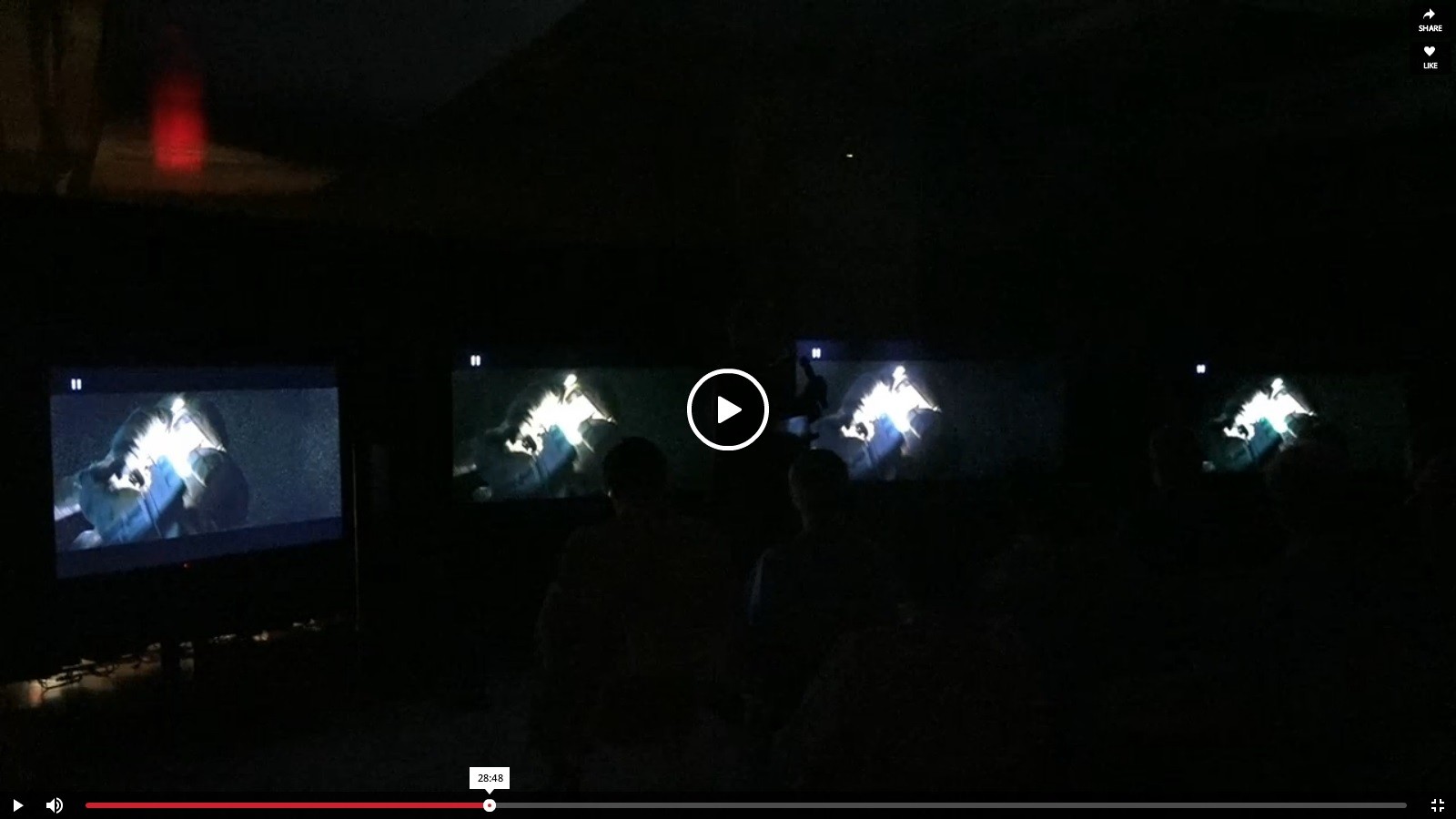

Ingen optimal bild men den förklarar "Black Level" betygen hyfsat iaf...
https://www.minhembi...c_id=480088.jpg
(från vänster: Panasonic, Sony, Samsung, LG)
fy fan vad forumet är trasigt...laga!

Men som sagt, CRT-EOTF och SDR har nått vägs ände. I nån mån kan man alltså säga att med HDR har vi äntligen fått mekanismer att nyttja den högre dynamik/ljusstyrka den "nya" tekniken är kapabel till. Nånstans förstår ni nu att det här med HDR är mycket större än "lite ljusare bild, eller nått" såsom många tycks tro - tvärtom är det steget bort från den tjock-tv begränsning vi haft över oss sen tidernas begynnelse. Rätt stort, eller hur? :)
tl;dr;

"Interestingly though, a few attendees commented during the Kingsman skydiving demo that the sun actually looked as bright or even brighter on the LG 65E6 compared with the LED LCDs due to OLED’s higher innate contrast"
Märklig test, som om den var gjord för att LCD skulle vinna. Inställningarna på OLEDen ändrades för att få "bättre detaljer i mörka scener". Hur bra är det på Samsung då, när clouding och usla betraktningsvinklar förstör mörka scener?
