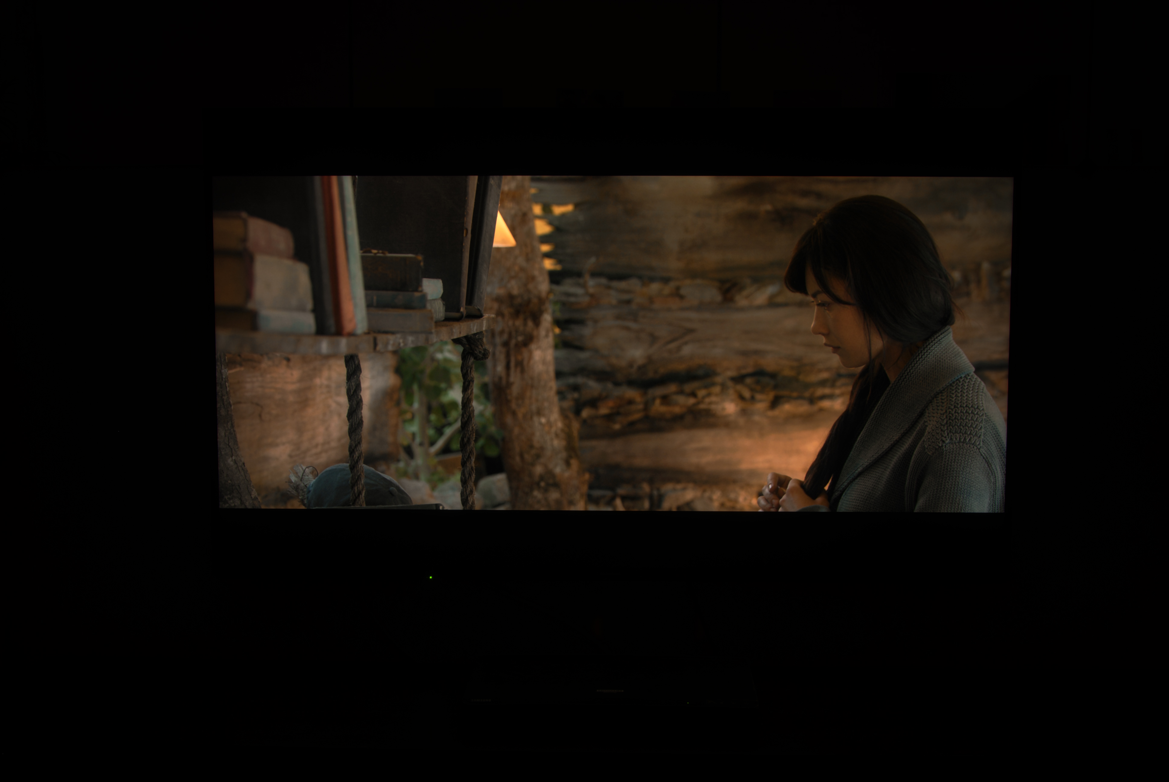

Scen från Passengers UHD HDR
klart missvisande men ändå :)
Dynamiken finns men inte ljusstyrkan.
Alla småljus har väl en ljusstyrka på runt 1000nits egentligen vilket inte syns på en vanlig monitor.
TVn klipper HDR strax över 1000nits

Tvn skickar på lite för höga skuggnivåer med HDR och gränsfall att svärtan ökar i vissa scener
Det är samma tendens för alla uhd filmer.
Gamman går inte att ändra men ljusnivå på -1 löste det.
Knappt några tappade detaljer nära svart men skuggnivåer mer riktiga nu.
Uppdaterade HDR inställningarna.
UHD annars vad säger man om inte wow! :)
Helt sjuk bild med en dynamik och djup i bilden och färgerna som är högre än hos B6an jag hade förut.
Fattar fortfarande inte att det är en LCD det här.

Passengers Blu Ray och UHD Blu Ray
500M och Blu Ray till vänster och UHD Blu Ray DX900 till höger
Trots att 500Men har ungefär samma kontrast som en OLED så räcker det inte mot kombinationen UHD/DX900
Dynamik och kontrast högre hos DX900 även i ett nersläckt rum här.
Att kameran plockar upp olika vitbalanser beror på nåt som kallas Colour Metamerism
Står mer här om fenomenet
http://www.lightillu...lour_match.html
