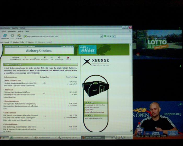

Någon som vet om man kan få denna sortens PiP på Q320?
(bilden kommer från en användarbild av LG RZ-32LP1R)
