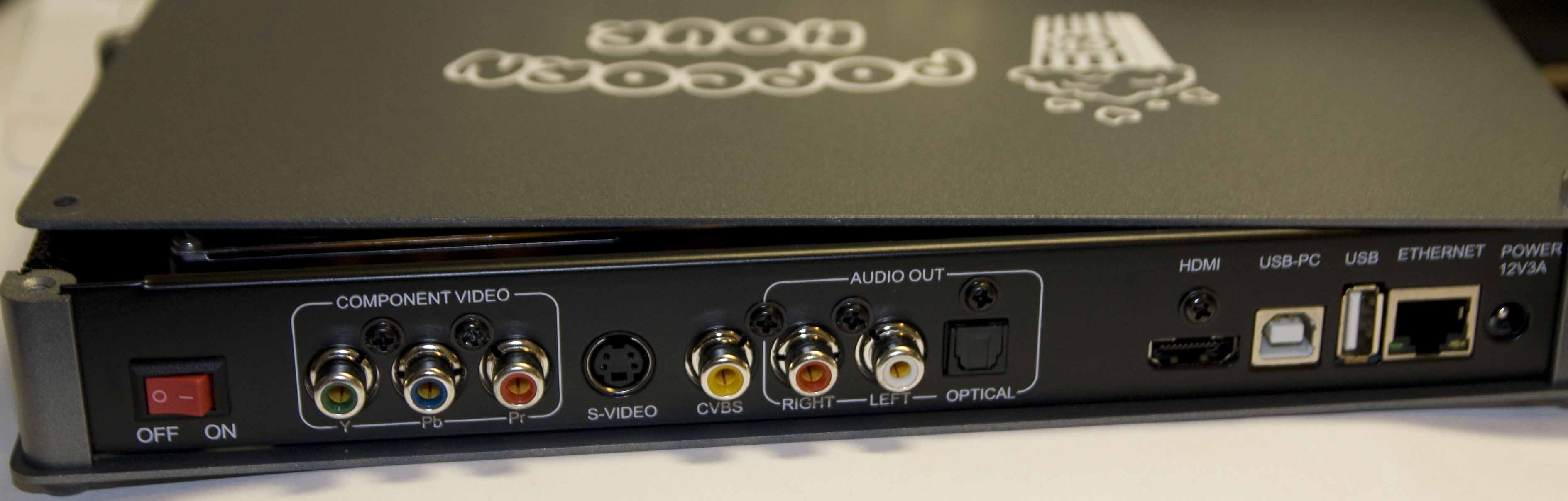

Jag hade precis samma fel som ovan, skickade in den till komplett och fick pengarna tillbaka 4 timmar efter att de fick in min enhet. Helt suveränt!
Så länge den fungerade var jag nöjd med den däremot, så jag beställde en ny. Till min förvåning hade den ingen On/Off-knapp på baksidan som den förra hade. Finns det två varianter av A-110? Eller hur hänger det här ihop?
Så här ser den jag fick ut: Bild på baksidan av PCH A-110
Och så här förväntade jag mig att den skulle se ut:
Bild på en annan PCH A-110
Men det ÄR en A-110, den har SATA, optisk utgång och de extra USB-portarna. Först trodde jag att jag kunde ha fått en A-100 av misstag, men icke.
#1795
