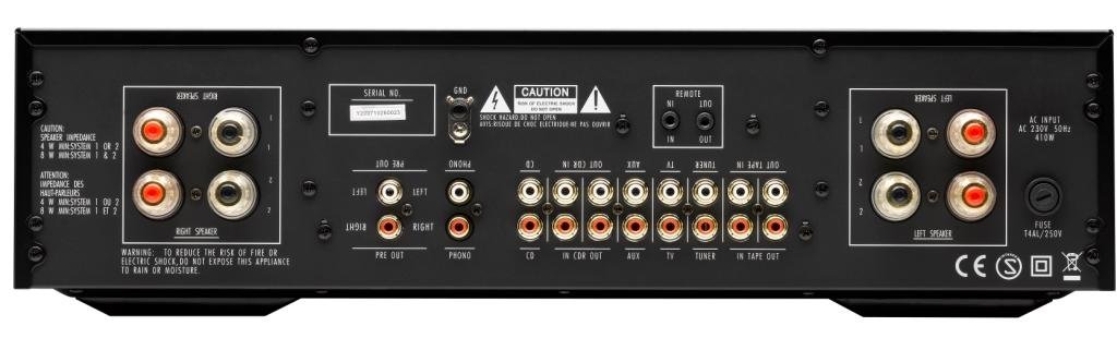

De anslutningar för ljud som finns är som du säger optisk digital; dessutom HDMI eller SCART. Bild via HDMI eller SCART.
Det finns kanske olika modeller, men min Tivobox har inga RCA-uttag (cinch/phonokontakter)
http://www.kungstv.s...ox-baksidan.jpg
HDMI har jag till TVN. Så optisk kabel till rca eller blir ljudet analogt och kasst då? Aldrig kopplat tidigare.
HDMI till tvn. Optisk kabel till RCA på stereon?

Din förstärkare har ingen optisk digitalingång, så det funkar tyvärr inte.
Det enda alternativet du har är att ta ut den analoga stereosignalen ur SCART-uttaget med en kabel med SCART-kontakt i ena änden och RCA/phono/cinch-kontakt i andra änden.
Exempelvis: SCART till stereoljud hos Kjell
Då får du stereoljud, två kanaler. Du får inte tillgång till 5.1 flerkanal exempelvis, men det kan din förstärkare ändå inte hantera. Det får bli en hemmabioreceiver i såna fall.
Såvida din TV inte kan hantera ett enklare surroundljud av något slag.

Det finns fortfarande inga RCA-uttag på en Tivo, SCART leder en ljudsignal som kallas analog stereo som kan tas ut via en SCART--> RCA/Cinch/Phono-adapter, ja.
Kontakten kallas alltså RCA, cinch eller phono medans signalen är analog stereo. Det måste ju vara korrekt på ett hembioforum ;)
och? det handlar väl  vad den leder för signal vill man ha rca pluggar så kan man ta ut det via scart

jag hade köpt en sån här
https://www.kjell.co...komposit-p37004
då har du RCA
Det är lite svårt att stoppa in den där i förstärkaren ;)
... näe - mitt förslag fungerar :)
SCART-kontakten stoppas in i Tivoboxen och RCA/phono/cinch-kontakterna stoppas in i förstärkaren. Varde ljud :)
Tack och bock för hjälpen!
