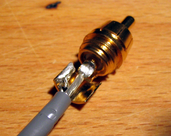

Nu är jag klar med en subwoofer- kabel som ännu inte är testad. Hade tidigare en Profigold som har okej kabel men dåligal kontakter (det glappar).
Färdigt med kontakt och kabel:
Bifogad fil  Horata1.jpg   158.51K   7 Antal nerladdningar
Skärmen som jag fäst på undersidan. Det var ett hål förberett för att gå igenom med del av kopparflätan. Det blänker och ser därför ut som en kal fläck. I verkligheten lod över hela och blankt och fint. Kanske något för mycket lod men det är svårt när man inte är proffs.
Bifogad fil  Horata2.jpg   130.57K   11 Antal nerladdningar
Horata RCA-kontakt är egentligen för att skruva men det går också att löda men det är pilligt. En liten skruv tas bort och sen finns ett hål där lod förs in. Det blev perfekt lödning!
Jag glömde att sätta dit hylsan för den sista kontakten och fick löda bort skärmen. Misslyckades med en lödning och fick kasta en kontakt.
Bifogad fil  Horata3.jpg   129.14K   10 Antal nerladdningar
Jag har omvärderat den här kontakten lite grann. De tre som gick att få i RCA-honorna på t ex förstärkaren, dvd-spelare etc går nu lättare att få dit, de har mjukats upp lite grann. Bra kontakt är ju viktigt.

Chris Lymme:
När jag väl fått dit "Horata" RCA-kontakter så sitter de väldigt tajt. Dessutom lyckades jag väldigt bra med lödningarna på de kontakterna. Så det känns som en bra sub- kabel.
Jag har "slaktat" min gamla Profigold- kabel och tog isär även den kontakten. Lägger in en bild som jämförelse med både Horata RCA och Neutrik RCA. Notera att Horata (finns att köpa på www.conrad.se) verkar ha lite ojämn kvalitet och trög att få in i RCA-hona. När man väl fått dit den sitter den väldigt bra. Kostar bara ca 12 kr st.
Jag har även märkt att några Neutrik- kontakter kan vara riktigt tröga att få dit på min Onkyo- receiver. Man får snurra lite på dem samtidigt som man sätter dit dem.
BILDEN:
Till vänster Profigold- kontakten. Notera den dåliga lödningen av ledaren och den bräckliga blå plasten. Det är endast tunn plåt som omger stiftet. Visserligen tillhör Profigold budget men att kontakten skulle vara så dålig trodde jag inte.
Till höger längst upp visas Horata RCA och längst ner Neutrik RCA.
Bifogad fil  rca_kontakter.jpg   246.05K   1 Antal nerladdningar

#200
Postad 27 February 2008 - 20:44
Unregistered24c8b9de
  • Unregistered24c8b9de
  • 1450 inlägg
Den kinesiska (?) tillverkaren som har märket Horata som Conrad säljer.
RCA-kontakter
Det finns ett antal kontakter i sortimentet!
Fanns ju "några" RCA-kontakter där ja :)
Var ju lite kul att hitta en kontakt med "Monster Cables" på :P
Ser ut att vara den typ som sitter på Interlink® 300 MkII. Om den kan man läsa:
"I300 MkII is terminated with Monster's patented, six-cut Turbine Design connector for a tight fit and features our exclusive non-slip rubber grip for easy handling. This heavy - duty precision connector has 24k gold contacts for optimum signal transfer and corrosion resistance."
Köp, köp!!! :rolleyes:
Bifogad fil  monster1.jpg   38.86K   2 Antal nerladdningarBifogad fil  kines.jpg   13.65K   2 Antal nerladdningar
Redigerat av Unregistered24c8b9de, 27 February 2008 - 20:46.
