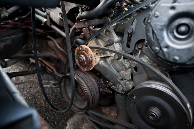

Passade på att filma lite när jag lossade remskivan, så ni också kan se.
Ser ut som att lagret till vattenpumpen är paj, eller ännu värre pumpen är kaput...! Är det dyra grejjer eller? :P
LÖSEN: 123
Är det 3,1 liters sexan i?

2,8 L LB8 V6, ska det vara :P Aaah! Tack för tipset, letade efter nån svensk återförsäljare. Hittade annars här : USA, 440kr + frakt,skatt.

det är nog bara att beställa bomba de vatten du,,, ser ut att vara lager eller axelhaveri, ska vara stumt i sidled

Japp....bara att beställa ny, byta o se glad ut.
Med det stora glappet tror jag mer på axelras än lagerras....

Okej! Får beställa en då :)

Var riktigt trågt att spänna P-bromsen som sagt. Får se vad de säger på besiktningen... Annars får vi åka till OKQ8 å hissa bilen.

Jusste, beställde en vattenpump nyss! Kommer på Onsdag ;)

Snart dags för vattenpump byte då! Hämtar den imorron!

Angående vattenpumpen... Ska jag leta upp de exakta momentkraften jag ska dra bultarna eller ska jag bara dra på känsla?
Vilka bultar menar du? (Eller ja skruvar då en bult är en onitad nit :D )
De M8 (antar jag, eller motsvarande tum-storlek) som håller pumpen eller de M6 (eller motsvarande tum) som håller remskivan?
VI drar M8 med 24nm och M6 med 8nm på jobbet och då är det NYA skruvar.......you do the math.
Känsla funkar fint. Så länge man inte tar i för mkt o drar sönder grejerna :D

Dessa bultar menar jag, de som håller fast vattanpumpen mot motorn. Det ända jag gör om dagarna är att dra åt muttrar å sånt, röris :angry: Så jag kör på känsla då... Blir nog bra!
Vad menar du me detta?
"Vilka bultar menar du? (Eller ja skruvar då en bult är en onitad nit )"
De kan du gott o väl dra med känsla.
Brukar själv bara använda passande hylsa, förlängare och spärrskaft.

Som ett barn på Julafton! (fast ändå bara en vattenpump..?!)
Bifogad fil  IMG_3397_1.jpg   233.28K   0 Antal nerladdningar
Bifogad fil  IMG_3398_2.jpg   203.85K   0 Antal nerladdningar
(Vakert!)
Regn och rusk, kallt var det. Men kunde absolute inte vänta!
Bifogad fil  IMG_3400_3.jpg   343.63K   0 Antal nerladdningar
Timpolanen in action...
Bifogad fil  IMG_3405_4.jpg   204.81K   0 Antal nerladdningar
Bifogad fil  IMG_3408_5.jpg   175.35K   0 Antal nerladdningar
Toxic
Bifogad fil  IMG_3411_6.jpg   240.26K   0 Antal nerladdningar
Bifogad fil  IMG_3412_7.jpg   226.52K   0 Antal nerladdningar
På Plats!
Bifogad fil  IMG_3421_8.jpg   181.85K   0 Antal nerladdningar
Bifogad fil  IMG_3424_9.jpg   161.6K   0 Antal nerladdningar
Redigerat av Timpolanen, 31 March 2010 - 22:41.
