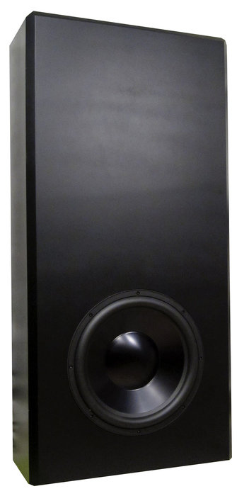

Decisive Audios 15" gravbasar.
Nu har de bara varit igång en gång sedan december då jag var nyfiken på vad Warm Swarm var för något, annars går i28 i fullregister och har inte orkat ställt in nivåer osv. det har visat sig vara lite lyhört i nya lyan också :(
