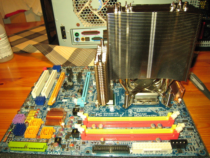

Kör medNoctua NH-U9F men har bytt till den nyare fläkten, bild kommer.
Ja hoppas att ni ser, blir inte klok varför jag inte får upp bägge bilderna men skit samma, NB kylaren är väldigt flexibel och jag skall bara använda det interna graffet, om man vill går den säkert och kombinera med ett löst graffe
får återkomma med temp och dyligt kommer och kolla om man kan köra utan fläktar på både NB och Noctuan men det blir inte idag
http://img366.images...dscn0501bm4.jpg

bokis, det ser skitbra ut...du får säga till om tempen sjunker något efter att du testat.

Joh, den där passar ju :) men bokis, kan man vrida på fläsen/fläkten så att den blåser mot cpu'n (då borde även 16x pci-e platsen bli fri från hinder)?

Den sänker tempen något, har för mig att den var på 82c med alu flänsen idle nu är den 78c men fläkten är bara på halva varvtalet, kommer och testa full hastighet 12v 4000rpm men vill ju helst slippa det, måste säga det men en av
Thermalrights kylare är det som jag skulle gått på ihop med Noctuan sen beror det ju på vilket chassi man har, och tyvärr har kortet bara en fläktanslutning, det är för snålt, nu har jag bara testat idle, mkv matrial får bli i morgon
med Media player classic HC och Vista 32bits, gjorde ett snabbt test med min 4850e innan jag fick för mig och byta NB kylare cpun reagerade över huvud taget inte :)
Edit Kylaren är flexibel vad gäller placeringen, man får bara kolla så att den hamnar över centrum av chipet!

En annan sak värd att notera är att det blir svårt (om inte omöjligt) att montera dit/bort en scythe ninja mini cpu-kylare (och förmodligen andra kylare också) samtidigt som den här chipsetkylaren är monterad. Detta då chipset-flänsen hamar mycket nära spärren för cpu-kylaren. Så montera dit cpu-kylaren först! :D
EDIT: Jadu, det var inte lätt att få fast kylarn, det visade sig att den längre brickan var för hög för att kunna vridas tillräckligt. Det slutade med att jag bröt av skiten och skruvade ihop bitarna till ett långt platt stycke :) Fulhack FTW! :D
La upp några bilder på monteringen i mitt galleri (ursäkta min mobilkamera, den presterar inte bra innomhus):
Chipset-kylare.
Jag återkommer med temperaturer senare när jag har testat den in-action, ser lovande ut iaf! :)
