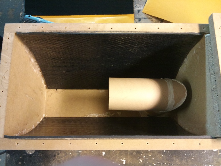

Lite bilder på fötterna kan jag bjuda på :ph34r:
De blev inte speciellt släta, men den ytan syns inte när högtalaren står ovanpå ;)
Efter flera lager färg blev det dock jämnare :)
Konstigt....? :P Blev båda sidorna lika dåliga...? Allså både sidan uppåt och den mot formen ?

Känner för att bjuda på lite mer bilder!

ser mycket fint ut!!!! :ph34r:
skulle man dock kunna få se en rundning/fasning på eken? ;)
/Johan
/Johan
Jag har fasat eken väldigt lite med 45grader :P
Vågade inte ta för mycket i början, men kände mig nöjd som det blev :)

Ser väldigt bra ut ;)
riktigt snyggt ! B)

Jag kör på dessa filter nu och så efter en seriös uppmätning så kan vi göra de ultimata filtren! :)
Har en massa fårull här nu, några tips på bästa placering av dessa ullmattor i lådan? :D

Ok, jo men då är det ok :)
Jo, jag brukar rulla ihopp den till en "cylinder" som jag sedan läggen på lämpligt vis inne i lådan, för att tacka alla parallella väggar.
Men i ditt fall så blri det svårt...
ska skissa lite.. :P
Om du lägger upp en princip skissa på dina lådor framifrån och från sidan och igenomskärning, så ska jag rita uåå på dom.
Vad jag tror såhär på rak arm, att det blir bäst... det får vi dock testa lite med sedan när du mäter :D

Ok, jo men då är det ok :D
Vad jag tror såhär på rak arm, att det blir bäst... det får vi dock testa lite med sedan när du mäter :P
Skissa är inte min starka sida så du får ett par bilder istället! :P
Detta är väl de första bilderna på dessa skapelser i "färdigt" stadie :)

Nå, kommer du fram till nåt bra sätt att ha ullen på? :D

Jag sitter på jobbet... :D
Men hur ser dom ut på insidan på samma sätt som dina gamla ?
Öavsett vad jag säger nu så är det bara på en höft, man måste sedan testa och mäta fram vad som blir bäst :)
https://www.minhembi...-1250193157.jpg sådär :P

OK, nu har jag skissat lite på vad som antagligen kommer att bli bäst, allt dämpmaterial räknar jag med att du rullar ihopp till rullar, så det är alltså rullar med dämpmaterial som du ser på bilden, storleken på dom får du avgöra själv, men densiteten ska försöka behållas så nära original som möjligt. Du ska alltså inte rulla ihopp materialet hårt för att få så kompakta rullar som möjligt, utan vara ganska nära som "original". (men ändå tillräkligt kompakt för att hållas fast av sin fjädrinsstyvhet ;) )
På dom ställen där det ser ut som kvadrater, det är naturlighvis rullar det också, men från sidan ;)
Det bruna är material som jag tycker att du ska börja med, och det gråa kan du testa med, det gråa kan hjälpa till att dra ner "pipresonanserna" från porten vid högre frekvenser.
Inte säkert att dom behövs, men kan mycket väl behövas för att få till det ritkigt 100% B)
I alla fall på den "övre basen" så är det antagligen lika bra att stoppa in det dämpmaterialet på en gång.
Edit: när du skär till dämpmaterialet så tänk på att inte göra så att bitarna så att dom "precis passar", utan dom ska ju sitta fast lite och alltså "fjädra" mot väggarna och mellan element och rör osv...
