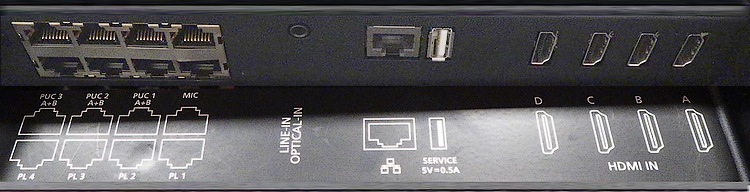

Hej her lidt nyt fra mig.
BeoVision Eclipse - Stikpanel på Sound Center.
