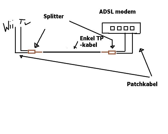

Läste lite nu, tack, visste inte vilket ord jag skulle söka på. följdfråga om man använder sig av en splitter, går det att ta emot data (typ internetsurf via xbox) och tv data samtidigt. Frågar eftersom Telias switch har en utgång som verkar dedikerad till tv, det kanske inte fungerar med att surfa osv på nätet då?

Du använder helt enkelt 1 kabel till att transportera data för 2 kablar (en nätverkskabel använder sig bara av hälften av de åtta kablarna till att transportera data varpå du kan använda de andra 4 till annat).
Du behöver alltså 2 stycken splittrar (de säljs i par). Clas Ohlson har ett par som duger fint för det ändamålet.
Kort och gott: JA DET GÅR YPPERLIGT ATT SURFA VIA XBOXEN OCH SE PÅ TV, SAMTIDIGT. ;)
EDIT: Bild... (från tidigare inlägg, cred till konstnären bakom bilden)
Är det Cat5e så används alla åtta vid Gbit hastigheter, vid 100Mbit så används bara halva antalet.
Så sant så sant... förhoppningsvis klarar han sig med 100 i båda fallen (Xbox + Telia), det gör jag i alla fall.
