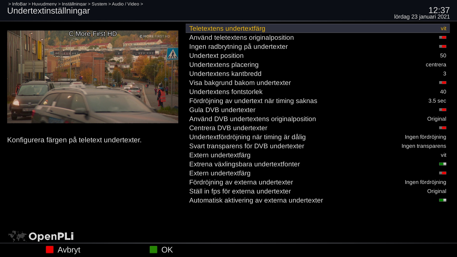

Jag har haft några olika VU+ i många år men nu har min VU+ Solo2 börjat dryga sig med undertexterna. Jag får fram texten så det är inte problemet, utan problemet är hur jag sparar inställningen så att texten kommer fram automatiskt nästa gång jag väljer kanalen.
Det är DVB texterna till framför allt C-more som inte sparas.
Nån som har nåt tips?
PS. Jag använder OpenPLi.
Redigerat av AC3, 15 January 2021 - 21:08.

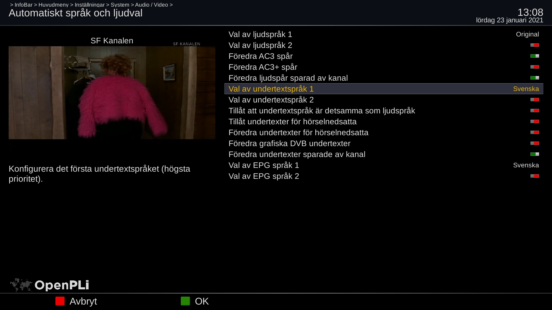

Gå in under automatiskt språk och ljudval och välj.
#3260
Postad 23 January 2021 - 13:11
AC3
  • AC3
  • 866 inlägg
Så här ser det ut men ändå kommer inte DVB undertexterna automatiskt.

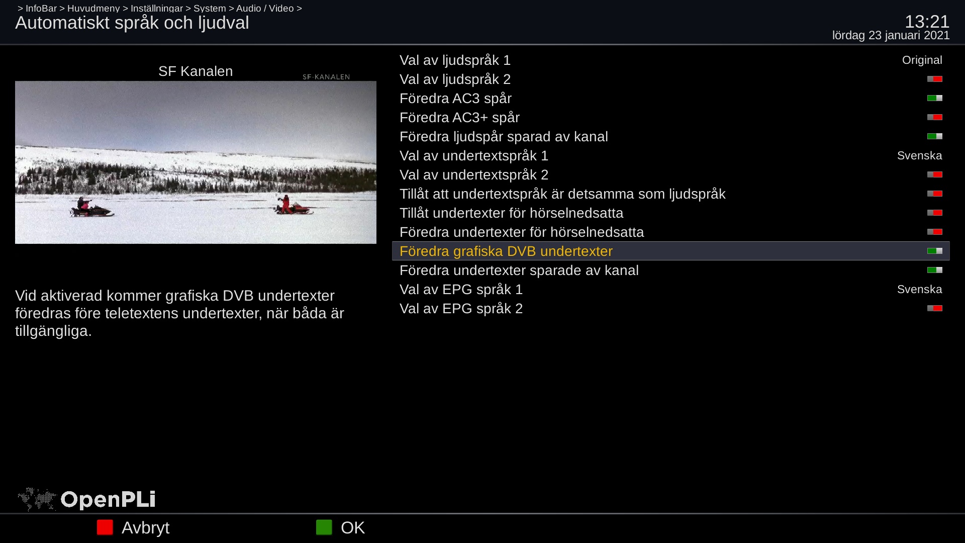

Föredra grafiska DVB undertexter ska vara grön
Redigerat av ricki75, 23 January 2021 - 13:14.
#3262
Postad 23 January 2021 - 13:23
AC3
  • AC3
  • 866 inlägg
Så här?
#3263
Postad 23 January 2021 - 13:42
AC3
  • AC3
  • 866 inlägg
Nu verkar det funka.
Tack för hjälpen  :)

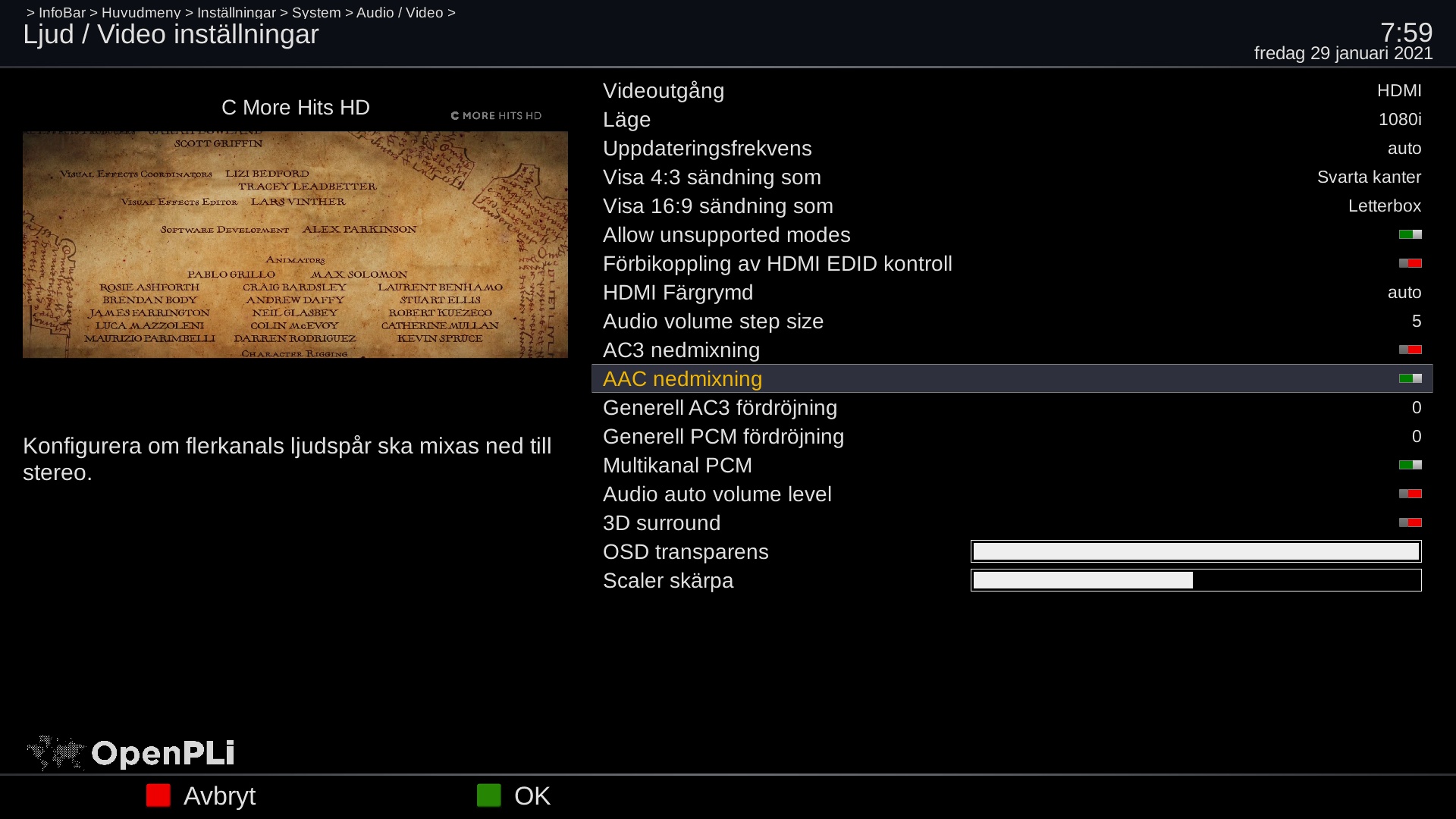

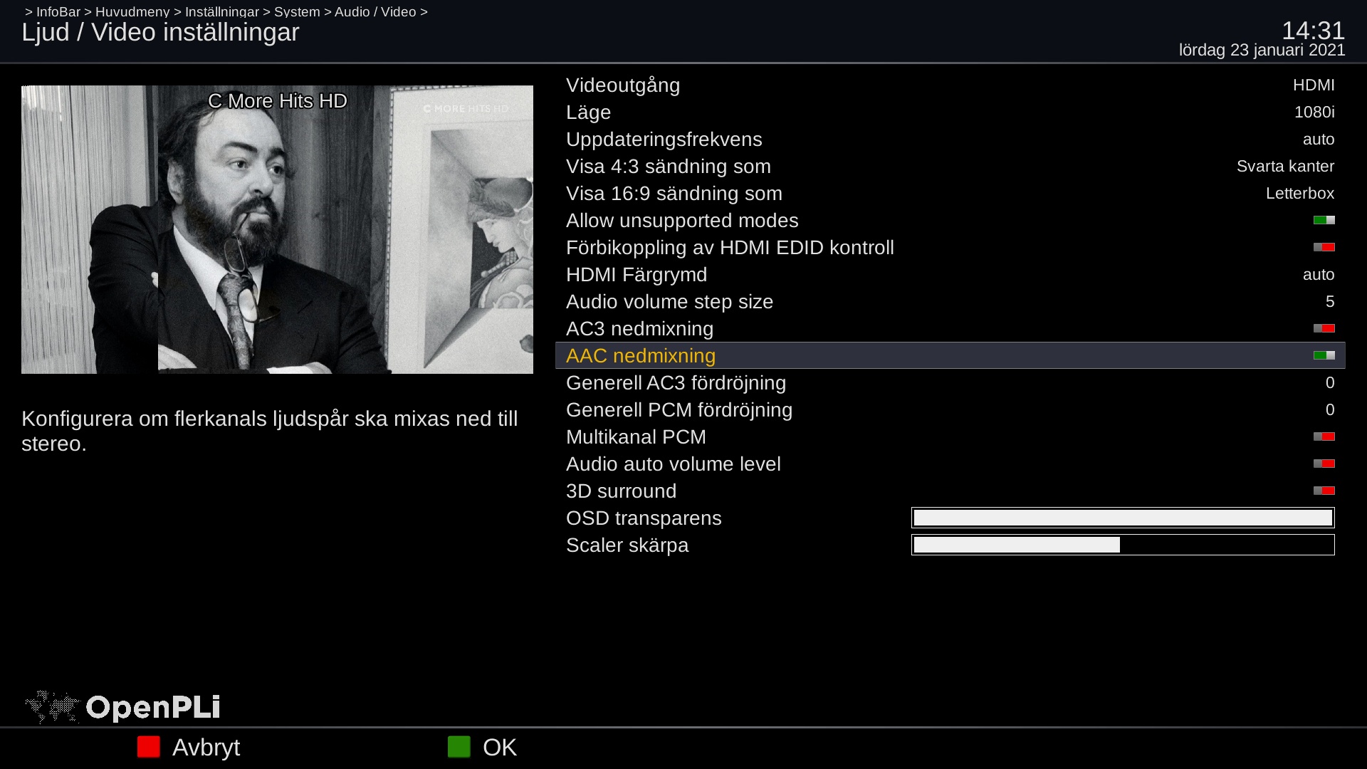

En fråga till gäller ljudet.
Jag har kopplat min VU+ till en förstärkare för jag vill Dolby Digital, men för att få ljud på SVT's kanaler är jag tvungen att aktivera "AAC nedmixning"
Finns det bättre sätt att kalibrera detta?
Att skicka ljudet som PCM borde lösa det problemet.
Redigerat av Leatherface, 24 January 2021 - 16:33.
#3267
Postad 24 January 2021 - 17:02
Erik_N
  • Erik_N
  • 1578 inlägg
Jag kör med Multikanal PCM grön.
Är alla andra ljudinställningar röda?
#3269
Postad 25 January 2021 - 09:53
Erik_N
  • Erik_N
  • 1578 inlägg
Nej, jag har grön även på AAC nedmixning. Vet inte varför, har alltid varit så.
Jag är lite tveksam till vilket som är bäst när det gäller Multikanal PCM. Med den på så går mitt försteg till läge Cinema med i princip allt, är den av går den bara till Cinema när det är 5.1-ljud.
Jag har ställt in försteget så att med stereoljud väljer det ett läge Trifield, där även centern och bakhögtalarna används. Jag tycker nog att rösterna vid t.ex. nyheter hamnar bättre så.
Jag har provat lite fram och tillbaka här, nu stängde jag av Multikanal PCM igen; men AAC nedmixning är fortfarande på.

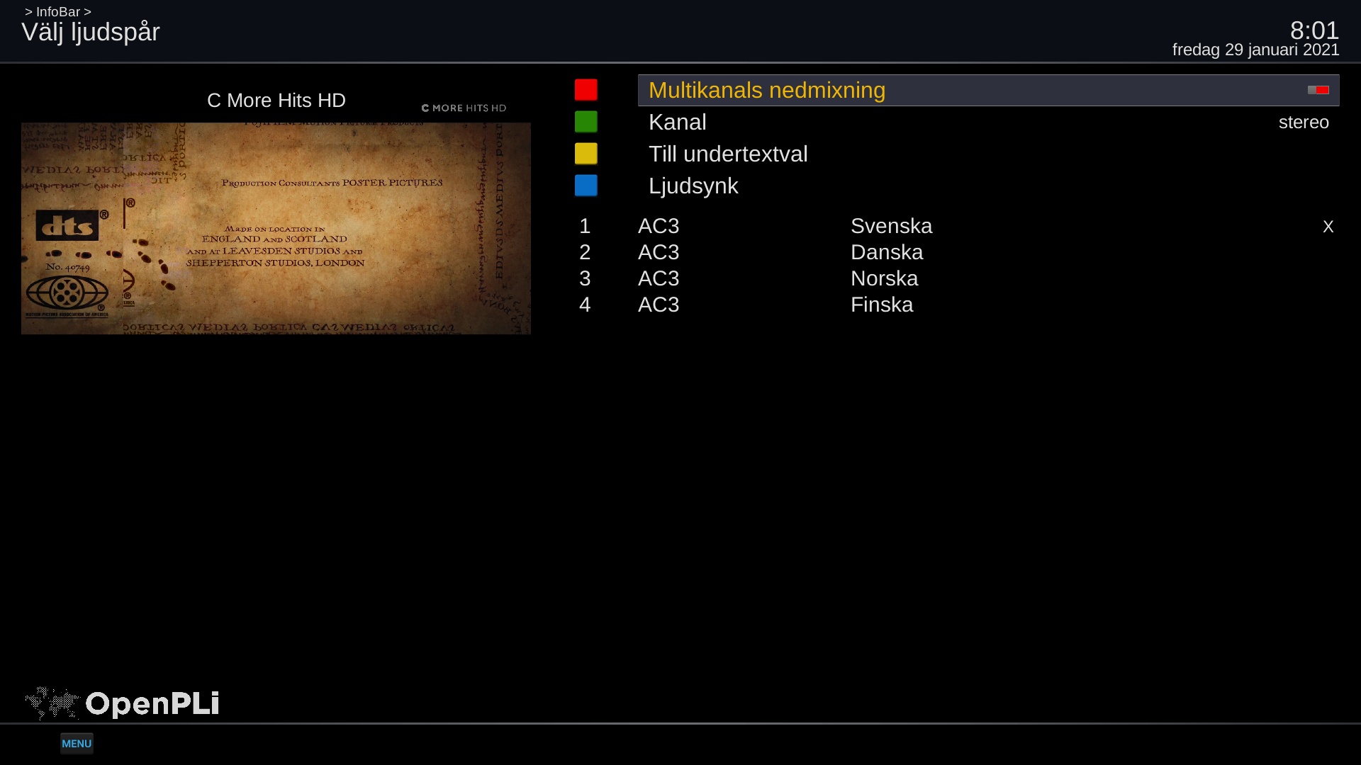

Kom på en sak till... Hur har du inställt på vilket ljud som spelas från SVT:s kanaler?
Titta på kanalen och tryck på gul knapp så kan du välja AAC eller AC3. Kanske det som är fel?
#3273
Postad 25 January 2021 - 20:57
somoene2
  • somoene2
  • 1991 inlägg
precis
inga som helst problem här med olika ljudkällor :)

Tack för hjälpen allihopa. Nu funkar det med Dolby Digital på C More och ljud på SVT's kanaler utan att tvingas trycka på den gula knappen och ändra hela tiden.
Jag ska ta skämdumpar och publicera så ni får se vilka inställningar som funkar.
#3282
Postad 28 January 2021 - 05:06
Leatherface
  • Leatherface
  • 7299 inlägg
Ja, det är just det, och då blir det ju inte bra med AC3 om man aktiverar PCM för att lösa problemet med AAC.
Om det är 5.1 ljud så kommer den spela upp 5.1 ljud oavsett om det är AAC eller AC3.
Tror fortfarande detta är en inställning eller hur förstärkaren hanterar detta.
Men det är bra att ni hittat inställningar ni är nöjda med iaf :)
Redigerat av Leatherface, 28 January 2021 - 05:07.
#3283
Postad 29 January 2021 - 08:14
AC3
  • AC3
  • 866 inlägg
Dessa inställningar funkar.
Då ser det ut så här när man trycker gul knapp för att kolla inställningen.
