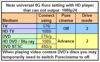

Denna "connection table" är för 8g men vet ej om det gäller samma för krp-xxxa
Jo, det gäller för 9G, inkl KRP.

Okej tack =))! Då ska man alltså i princip aldrig använda drive mode 3 ?
från avs
"Drive mode 3
The biggest difference with the previous table is that drive mode 3 is no longer recommended, not even with 480i and 1080i signals. After extensive testing I can not seem to reproduce the effects that I remember having seen which inevitably leads me to conclude that I must have been deluding myself or that I have been mistaking strobing for a TV induced judder (all the more remarkable that Pioneer has told me explicitly to use drive mode 3 during an email exchange that went hence and forth 4 times). This makes Simon Young’s theory about the repeating 24th frame, the most credible explanation in my opinion (so-called 2:2:2:2:2:2:2:2:2:2:2:3 pulldown)."
Redigerat av cyanide, 16 March 2009 - 11:14.

Okej tack för infon pacman =) Har dock ett par frågetecken till hehe, t.e.x PAL DVD 576p25 och 576p24 <- hur vet jag när det är 24 ? TV'n visar bara 576p men inte om det 24 eller 25 hz?
Har för mig att jag läst att man ska använda DM: 3 och PC: ADVANCE för bluray ;) Kanske man kan ha DM: 2 och PC: advance istället?
"PAL" (eller mer korrekt 576i/p) är aldrig 24 Hz.
Det är alltid 25 (dvs "film") el 50 Hz (dvs "video") material förpackat i en 50 Hz signal.
Om du växlar över till PC-läge (via Option-menyn) får du se vilken frekvens insignalen har.

aahh, tack som f-n =) då tror jag mig kunna det mesta nu, hmm DVD NTSC ska vara DM: 2 PC: advance då va?
i connection table står det 480p24 - PC: advance , men ingeting på Drive Mode (jo ett sträck). Men under "Alternative Semi-universal settings" står det DM: 2 PC: advance för NTSC dvd.
Bifogad fil  connectiontableEDIT.PNG   39.18K   0 Antal nerladdningar
Där det står ett streck spelar det ingen roll vad du väljer för att TVn väljer ändå själv DM.

aha okej! nice
Lite konstigt dock att man "kan" ändra drive mode när man ser 480p matrial. Tycker att funktionen drive mode borde lixom bli låst eller nått. För visst kan man ändra på drive mode precis som vanligt.

Som det står i manualen. Denna inställning kan inte göras för signalerna 480i, 480p, 1080i60, 720p60, 1080p24, 1080p60.
Hur den ställs gör bara skillnad på 50Hz källor.
Japp, såg de nu med i manualen. slipper man fibbla med det iaf =)
