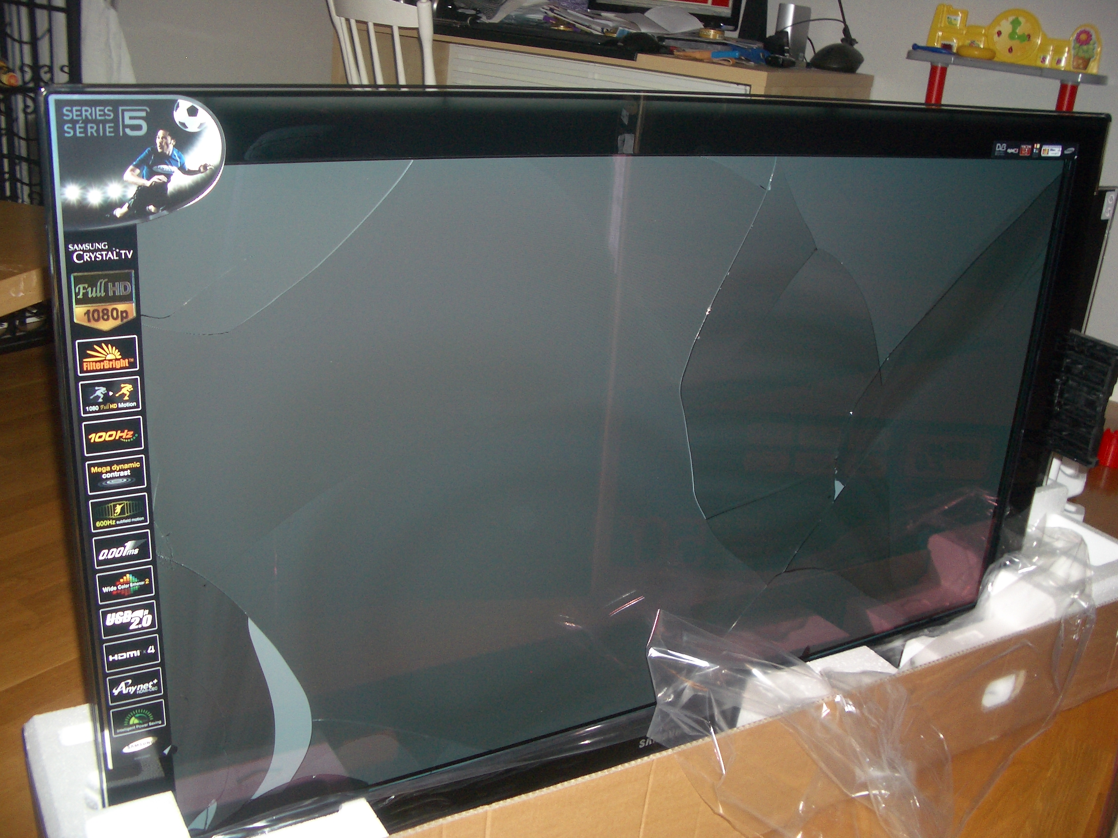

Det är verkligen förvirrande att olika siterns information skiljer sig samt modeller som är mer eller mindre samma TV.
Kan någon av er som äger en B551 tala om ifall TV har:
-100hz (Samsung själva skriver Nej på sin sida men av bilden tidigare i forumet så verkar den ha det: 100hz och 600hz subfield logor) ?
Vet inte vilken sida du menar att Samsung skriver Nej på, men utöver klisterlapparna på TV'n så står det på denna Samsung-sida (avsedd för "Baltic countries", XBT på slutet):
600Hz Subfield Motion Yes
100Hz Yes
