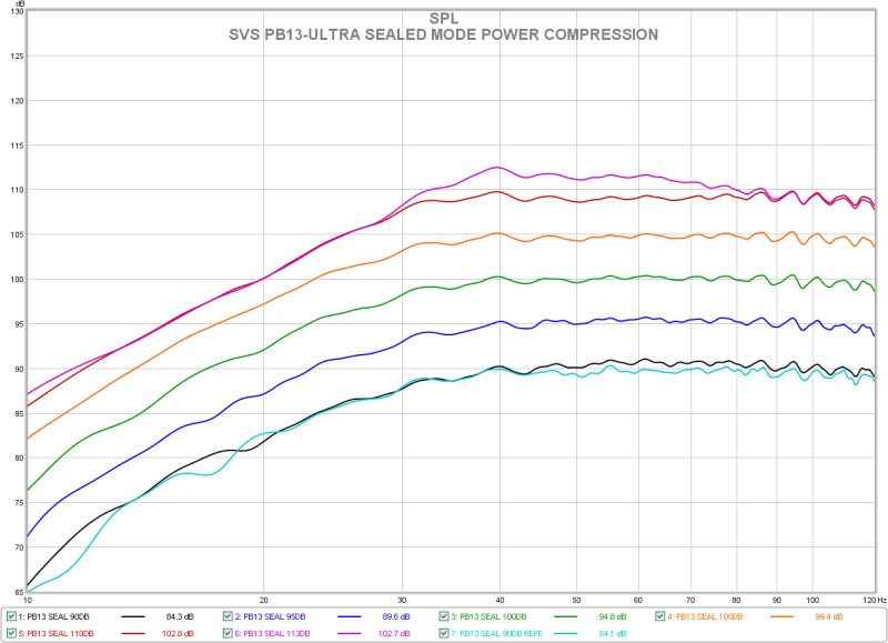

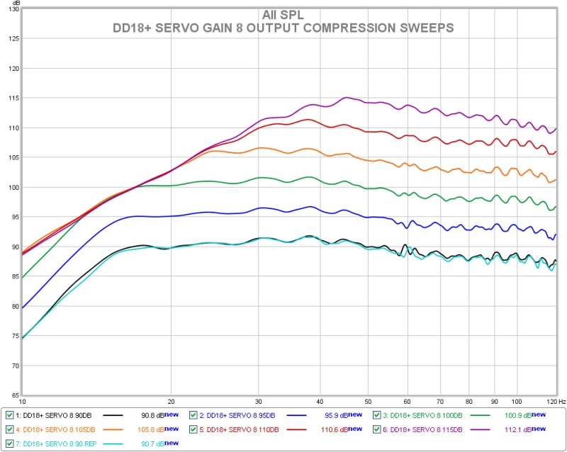

Ja, speciellt eftersom vi sett att 1812 får smörj av pb13u, då lär inte 18+ göra något resultat bättre. Jag menar, 1812 kostar som tre 18+.
Och det vet du? Nej just det ;)
1812 spelar inte högre än vanliga DD18 vid 20 Hz. Det enda som utmärkte 1812 var att den såg häftig ut, och kostade mycket. De lär inte ha sålt många med tanke på priset.
DD18+ spelar högre än 1812...
http://www.audioholi...view_fullscreen
En liten detalj som kanske är intressant i sammanhanget, dvs hur det låter (från Audioholics test):
The most offensive noise that the DD18+ produced was a very slight warming to the tone in the deepest bass indicating increased distortion from high excursion of the driver. In room with other speakers operating and actual content this would probably never be noticed. That is it. Most subwoofers do start making obvious bad noise at some point. This subwoofer is as stable and composed as I have seen. It simply quits getting louder before it ever makes objectionable noise.
Jag antar att du inte har hört portljudet från en PB13 Ultra när den spelar 100dB SPL vid 20 Hz. Det flåsar en hel del... Fast det är ändå en väldigt bra sub, förmodligen den mest prisvärda köpesubben som finns. Problemet är att den är portad, med allt vad det innebär.
PB13 Ultra i slutet läge:
Låg grupplöptid och bra output. Max SPL vid 20Hz är lite mer än DD18, och lite mindre än DD18 Plus. Att DD18 Plus ser ut att falla mer beror på att den har rakare frekvensgång vid normala ljudtryck.
