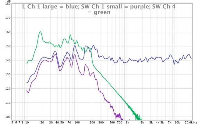

Jag måste ha mina frontare satte som "small" för att få ut nåt ljud i subben. Ska det vara så eller gör jag nåt helt galet? Har ändå ganska stora golvare som frontar som tycker dom borde stå som "large"
Något annat vore galet :) Om subben spelar samtidigt som dina högtalare spelar fullregister så blir det dubbelbas där vissa frekvenser då kommer spelas av både subben och högtalarna samtidigt. Ljudet kommer bli tokigt.

Det behöver det definitivt inte bli. Jag kör fullregister på front och center, inga problem.
För att förtydliga: med frontar som large dirigeras ingen bas från frontsystemet till sub utan subben spelar endast bas som ligger i .1-spåret. Det är nog därför du tror att man måste ha front som small för att subben ska funka.

Oj, här är det folk som inte riktigt vet vad dom pratar om, inte illa menat, men rätt ska vara rätt.
Givetvis kan man köra sina frontar som large/fullrange och samtidigt köra med subwofer för att förstärka och ta över i de allra djupaste frekvenserna (beroende på frontarnas kapacitet då)
@Jsan, Detta ställer du med lätthet in i din Arcams meny, precis hur du vill ha det. Det finns färdiga olika lägen för just detta.
#313

I stort sett samtliga flerkanalsförstärkare och recivers på marknaden har ett läge för "fullrange + subwofer".
Helt fel!
Och det betyder att om man vill ha sub till tvåkanalsmusik så får man inte det, eftersom det där inte finns någon .1-kanal.
Jag har aldrig riktigt förstått varför man skulle vilja skilja på hur man lyssnar på film och musik, dels innehåller ju nästan all film massor av musik, dels lyssnar iallafall jag på rätt mycket konserter, som ju är filmad musik, och varför jag skulle vilja lyssna på musiken i t ex LOTR på olika sätt beroende på om jag spelar filmen, DVD-audion, eller CDn förstår jag ej, men det kanske finns något skäl jag inte fattar.
Jag kör iallafall mina frontar small för att låta stärkaren hantera bass management, vilket den gör för all musik, två- eller flerkanal, från CD, DVD eller blu, eller tom vinyl, och det tycker jag blir bäst.
Hade jag riktigt kapabla frontar skulle jag köra dem large, och inte sakna subben i tvåkanal (annars vore de ju inte large).

Personligen föredrar jag dock ett välintrimmat delat system runt 80hz/100hz (vanligtvis) och ett gäng brutala subwofers, strategiskt utsatta och justerade.
Då förmågan att spela med väldigt låg dist men ändå väldigt starkt infinner sig vid en sådan konstellation.
Det är oerhört få högtalare som klarar att spela tex 120db vid 15-20hz (med lika låg dist som en referens subwofer), och det är där de delade systemen enligt mig blir mer kostnadseffektiva...
Min reciever har möjighet att ställa in så att subbarba spelar med vid tvåkanalslyssning. Eftersom det är en "systermodell"till Arcam så finns nog den inställningen där med.

Såklart dom har men varför vill man köra med dubbelbas? Jag menade inte att det inte går men man borde behöva gå ur vägen för att ställa in det så - det är inte konstigt att det blir så per default. Om man kör fullrange + subb och därmed försöker bara fylla i botten så att säga med subben så är det väldigt svårt att få bra resultat. Men visst det är klart det går men då kan man fråga sig ifall man har en subb som verkligen kan spela bättre bas än frontarna. Om inte, varför ens ha subben :)
Man får ju faktiskt en (eller flera om man har flera subwoofers) punktkällor som genererar bas, vilket kan leda till jämnare basrespons i rummet. Man vill ju dock inte gå för högt upp i frekvens!
Lyckas bara hitta dessa färdiga lägen för stereo mode? Left/right+ sub
Jag kollar och skriver här efter jobbet i eftermiddag  :)
Men jag vet att det finns en text vid inställningen, som förklarar precis vad varje läge innebär, så hittar du inställningen, så hittar du en förklaring/svaret.
RTFM :)
http://www.arcam.co....S-IT-R-SC_4.pdf
"Input config" - sidan E-29.

Precis, efter som BM ligger efter Dirac så blir det fel.
I ditt fall så påverkas inget :)

Enkelt sagt, dirac ligger före bass managent (BM) i signalkjedjan.
Ta en titt på den här bilden.
post-50069-0-34510000-1488879817_thumb.j
Blå kurva är front satt som Large
Grön kurvar är LFE
Så långt allting väl, men.....
Den lila kurvan är vad suben spelar om front är satt till Small när den ska se ut som den gröna kurvan.
Eftersom dirac inte har en aning om hur du delar så blir resultatet så här om BM läggs på i efterhand.

Ok, detta är ju inget bra!
Kan dock inte se att det inte går att ordna med update/mjukvara?
Framöver så kommer jag själv köra ett delat system mot subbar, och då är detta totalt oacceptabelt.
