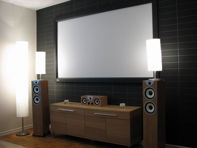

så här vart min som jag hammrade ihop...finns nån mer bild i mina bilder.
  • Bifogad fil  1.JPG   2.06MB   11 Antal nerladdningar
Redigerat av SH[]RTY, 02 April 2008 - 09:13.
#321
Postad 24 July 2007 - 09:53
khalnur
  • khalnur
  • 1668 inlägg

Inte riktigt DIY men har fixat ihop en TV-bänk av IKEAs Bjursta sideboard, samt kortare stålben, tyckte det blev ganska nice faktiskt!
(Fler bilder finns i galleriet)
Redigerat av Johanryden, 17 August 2007 - 18:43.

Grymt snygg tapet du hade och tvbänken passar perfekt där!
