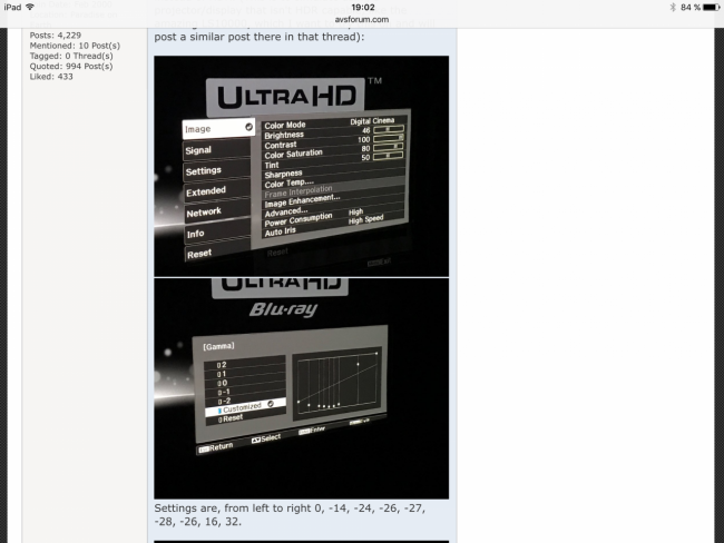

Känns som att tone-mapping kurvan är något som borde göras tillgängligt för att kalibreras, beroende på förutsättningar och delvis smak så är ju de olika alternativen i videon att föredra. Är väl egentligen att ses som en utökad version av kontrast och brightness.

En del som lekt runt med gamma kurvorna på deras HDR projektorer senaste tiden för att förbättra HDR. Ni som är lite mer insatta kan ni svara på ifall det i princip är en egen tone mapping man åstakommer? Jag har gjort detta på min projektor med otroliga resultat för HDR. Det man gör är att skicka en fullskalig UHD signal till projektorn med HDR och allt. Men sedan i projektorn så tvingar man den att köra i SDR-läge samtidigt som man har en kraftigt justerad gamma-kurva. Detta gör att man kan köra Contrast-inställningen på max utan att klippa det vita.
post-201895-0-00886400-1494869786_thumb.

philipbtz: Ungefär så. Just HDR och projektor blir väldigt mycket godtycke eftersom man aldrig når de förutsättningar för bilden som PQ-tonkurvan är tänkt att verka i. Plus de tekniska- och kvalitetsmässiga fördelarna med större färgrymd, större dynamiskt omfång och högre bitdjup.
Det är som är klurigt är hur man lyckas skapa en egen tonkurva och behålla den upplevelsemässiga aspekten, att få bilden att se om den är tänkt att se ut. Annars är ju risken att man är tillbaka till "stenåldern" då man satt och drog i reglagen för varje ny film man såg. Men ju mer man testar... :)
Innan nuvarande inställningar så var det just så att jag satt och fipplade ganska mycket med allt. Men än så länge har alla filmer jag testat sett riktigt bra ut med de nya där jag har en skräddarsydd gammakurva. Det ger verkligen det där 3D djupet i bilden.
